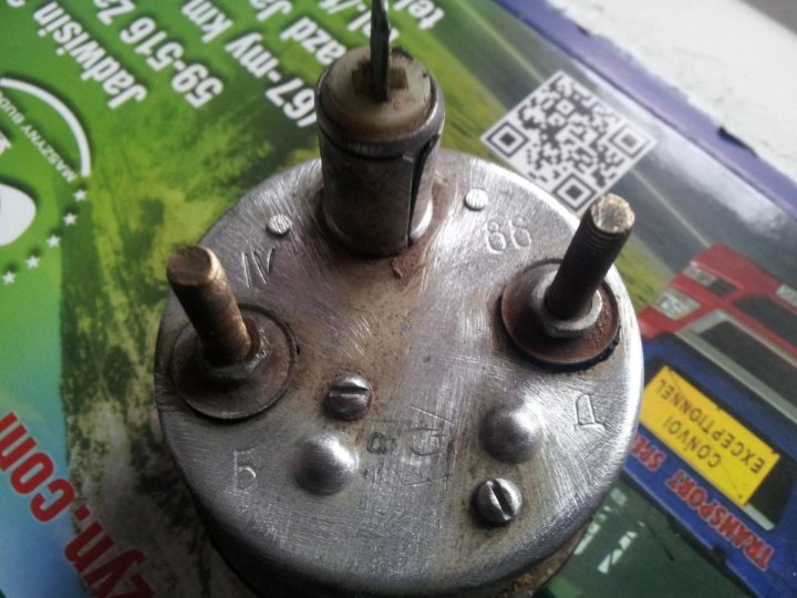

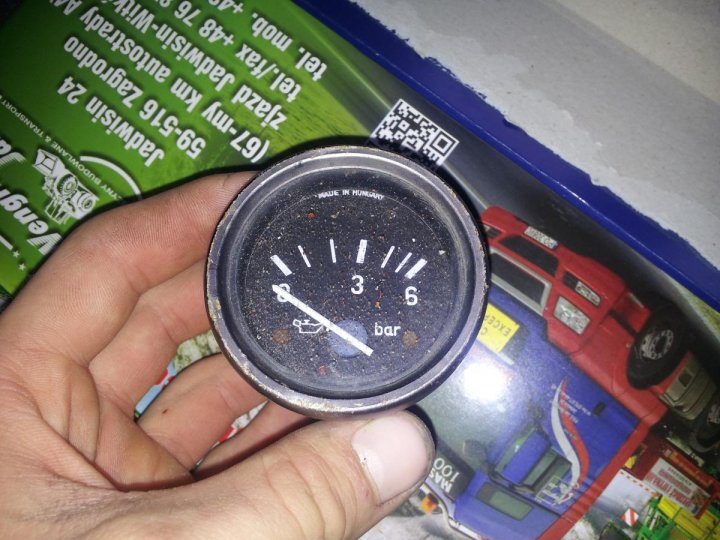

Witam,chciałem zapytać jak podłączyć zegar ciśnienia oleju i temperatury cieczy chłodzącej
co do zegara od oleju są styki 30,31,M
30 będzie + z aku
31 minus,masa
a M to chyba zostaje do czujnika?? mylę się,poprawcie mnie jeśli tak

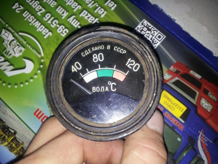

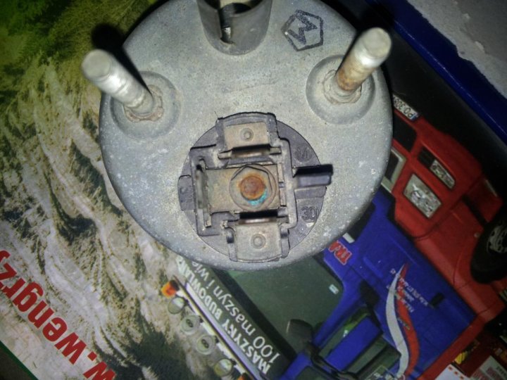

zegar od wody ma styki jak na zdjęciu
W mtz82 masz elektryczny wskaźnik ciśnienia oleju?
Jeśli tak, to podpowiedz jaki jest czujnik do niego, to może u siebie też zmieniłbym na elektryczny, obecny troszkę zaczyna szwankować.
Ok, pójdę jeszcze raz sprawdzę go i napisze.
EDIT:wskazówka wychyla się na maxa po zetknięciu z masą kabla, który idzie do czujnika.
Podgrzewałem czujnik zapalniczką i wskazówka nie reaguje wcale, co robię żle.
