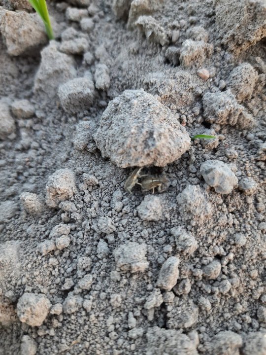

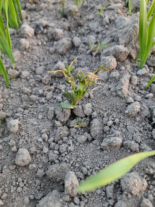

Te male chujki zniszczyly mi łubin w owsie. Myslalem na poczatku ze moze to oprysk trzyma z zeszlego roku. Pozniej zauwazylem nadgryzione liscie. Dzisiaj zauwazylem te paskudy,co to jest?
Ok juz wiem. Oprzedzik czy sie myle? Czym to zwalczyć skutecznie?

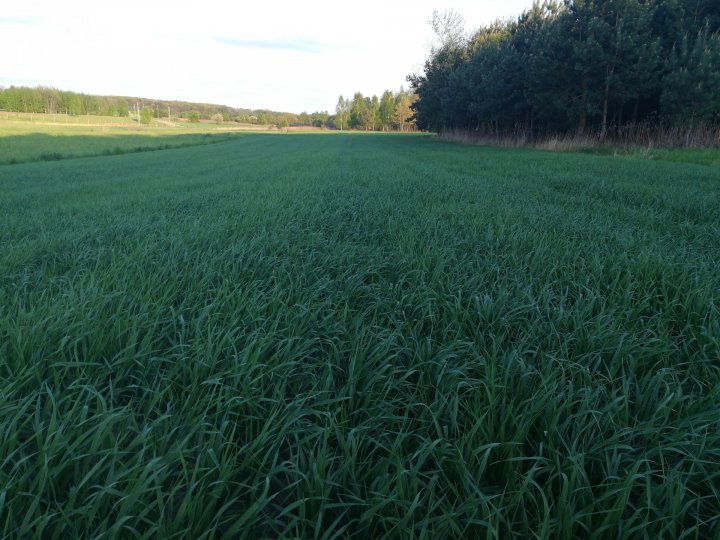

57 minut temu, damianos95 napisał:
Jaka on ma wysokość i kiedy siany ?
Szczerze wysokość to nie mierzyłem ale około 15-20 cm ma, siany dokładnie 15 marca wysiew około 180 kg /ha  odmiana romulus

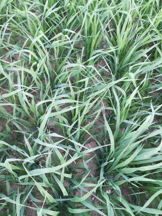

1 godzinę temu, livebird napisał:
Panowie skracac najpierw czy gold na chwasty pierwszy? Owies praktycznie faza 1 kolanka
taki piękny owies i jeszcze nie odchwaszczony, nie ładnie
Ostatnio byłem zajęty oziminami opryski, siewy i tak dalej a i owies nie widział mi sie do oprysku jak tam bylem ostatni raz a teraz bujnoł izpaierdala jak szalony
