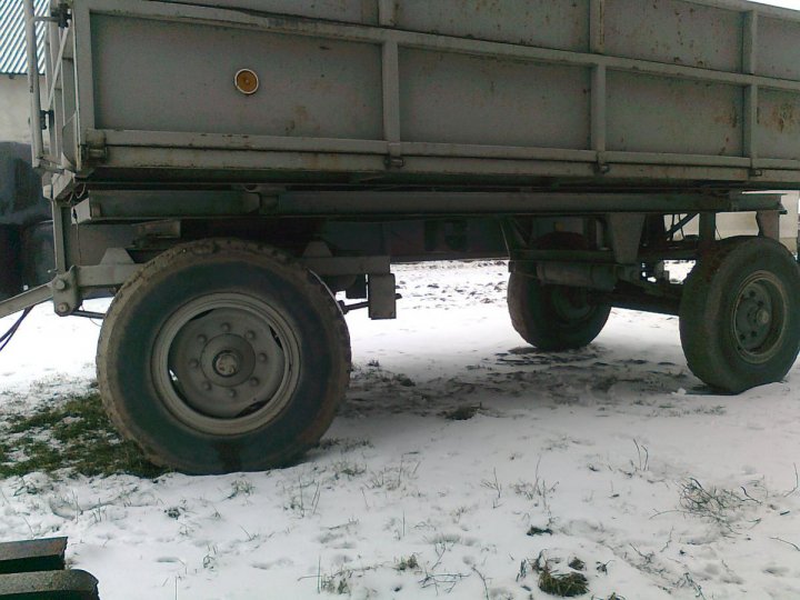

Witam pare dni temu kupiłem HL 6011 z papierami do remontu niestety nie miałem okazji wcześniej obejrzeć przyczepy przez co teraz mam problem z osiami. Przyczepa ma założony hamulec najazdowy z osią kwadratową która jest dłuższa od tej z tyłu (okrągłej). Mógł by mi ktoś podać wymiary długości osi orginalnej? Najlepeij ze zdjęciami od kąd do kąd była mierzona. Jeśli macie jakąś instrukcje napraw itp. to bardzo był bym wdzieczny za udostępnienie jej.

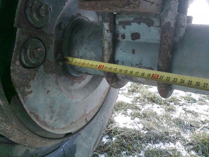

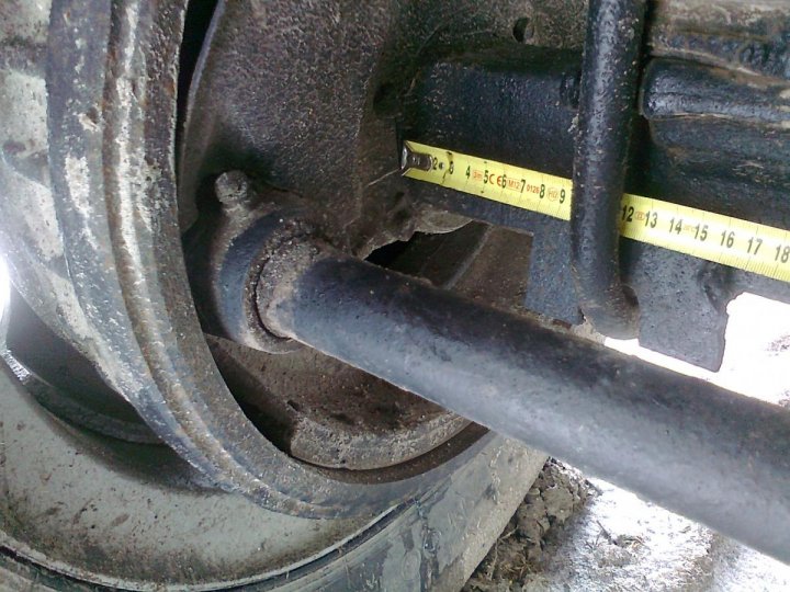

mam HW 6011 i 8011 (HW czyli wywrotki) i w 8011 mam kwadratowe osie, a w 6011 mam okrągłe, hamulce pneumatyczne 1 obwodowe.  Kupiłeś ze zdjęcia i z przodu jest kwadratowa a z tyłu okrągła?? Jutro mogę ci pomierzyć jakie są długie
Tak z przodu mam kwadratową oś, poprzedni właściciel założył felgi wypukłe na nią przez co całe koła są głębiej na osi i ślady pasują do tych z tyłu. Obawiam się że takie rozwiazanie na przeglądzie nie przejdzie a po za tym brzydko wyglada dwie felgi takie, dwie inne. Bardzo będę wdzieczny za pomiary, jestem bardzo ciekawy od czego jest ta oś z hamulcem najazdowym. Z tego co mi wiadomo to w HL HW nie było hamulców najazdowych z prostego powodu przyczepy te przewoziły zbyt duży ładunek
według moich pomiarów oś kwadratowa ma długość (od miejsca na zdjęciu) 143cm a okrągła 141cm, czyli raczej różnicy nie ma.

Jednak nie mam 6011 a tą 5 tonówke, ale jestem zły, tak się dać zrobić w konia. U mnie ta okrągła oś ma 136cm, a ta kwadratowa przednia 163cm. Ciekawe czy teraz gdzieś znajdę na złomie taką oś żeby dopasować pod tą okrąłą, ta kwadratowa mi się nie podoba, nie dość że długaśna to jeszcze jakaś taka chuda. Resory paraboliczne są dobre czy też będę musiał je wymieniać?

No to są krótkie resory raczej oryginalne od niej. Ładunki 10t raczej wytrzymają
Te przednie felgi podpadają mi od jakiejś polskiej przyczepy i czy ta cała oś kwadratowa nie jest przypadkiem od jakiejś starej polskiej przyczepy..
Najtańszym kosztem według mnie, i może najlepszym było by wymontować przednią oś, przeciąć i skrócić do pożądanej długości oczywiście odpowiednio wzmacniając spawy ale zrobić to tak żeby od razu nie rzucało się w oczy :D i wymontować ten hamulec najazdowy bo brzydko wygląda...

Handlarz od którego ją kupiłem zarzekał się że jest to hl 6011 sprowadzona z niemiec tak że wcale bym się nie zdziwił jak by to była oś z jakiejś polskiej przyczepy podmieniona. Mój sanok D44A też ma właśnie kwadratowe osie oraz bardzo podobne felgi z tym że tam oś jest krótsza i chyba nawet parę milimetrów grubsza. Ojciec twierdzi że sąsiad miał przyczepę od lanz bulldog'a przy której właśnie były takie osie z hamulcem najazdowym. Jeśli to prawda to taka oś teraz może być wiele warta :D haha. A tak na serio skrócić będzie bardzo ciężko ponieważ nie będzie mi potem pasowało mocowanie resorów jak bym gdzieś na środku ciachnął zespawał. Kwity ma nie oryginalne ale jest zarejestrowana, a dałem za nią 7000zł z transportem
przednie felgi na 90% są od polskiej pierwszego wypustu D-50. To była przyczepa drewnianka, na bliżniakach miała ładowności 5 ton ale skrzynie miała szerszą, ale krótszą. Czyli innaczej niż dzisiejsze nam znane d-50.
ta oś kwadratowa też wygląda jakby była o tej starej d-50
Jestem tego pewien na 90% bo po pradziadku taką miałem u siebie na gospodarstwie.
Tak to jest jak się kupuje bez oglądania. Mleko się rozlało trzeba się cieszyć tym co się ma :) teraz czekam na lepszą pogode i będę klepać i klepać aż wyjdzie nówka jak z fabryki :D haha. SHREKnew mógł byś wstawić fotki (oczywiście jak masz) tej pradziadka D-50 ? Ojciec też wspominał że ta przyczepa od tej kwadratowej osi była drewniana.
