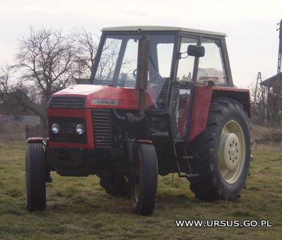

Witam mam pytanie kto mi odpowie bo widze przynajmniej dwa rodzaje błotników tylnych. Czy te krótkie to są jakieś orginały czy to jakaś przeróbka czy od jakiegoś innego traktora? Z góry dzięki za odpowiedzi :D
912/914 oryginalnie miało tylko krótkie błotniki, czyli takie jak tutaj:
Długie były w starszej generacji ciągników (tzw modernizacja A) czyli 902/904 itp:
Jeżeli ktoś Ci oferuje 912/914 z długimi błotnikami to to jest składak, nie wiadomo do końca z czego złożony.
Nie, z grubym dachem też mają długie błotniki, tak jak wspomniałem kolega takiego ma, krótkie nie szły czasem na eksport?
krótkie od początku produkcji szły na eksport, i bez względu na modernizacje... ;)
a na kraj szły z długimi , aż do momentu kiedy w latach 90 ursus zaczął malować na czerwono swoje ciężkie ciągniki i już od tego czasu były krótkie. tak można by +/- określić co i jak ;)
krótkie da rade przerobic... ;)
