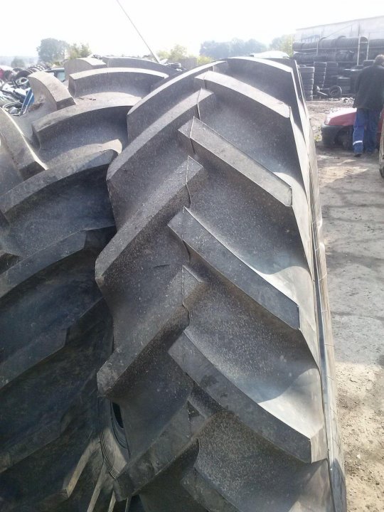

Szkoda. Trafiają mi się stare opony 16,9 - 38 z niemalże 100% bieżnikiem po 950zł/szt. No ale diagonalne... Nowe takie kosztują od 1700zł, a radialne w tym rozmiarze 2300,- !
No i co robić? Kupić radialne 15,5, czy diagonalne 16,9?
Za dwa lata wymiana ciągnika, kupno opon po 2300 nie wchodzi w grę. :|post-42907-0-29046300-1428939473_thumb.jpg

lub jak łąki masz często podmokłe to z tego co wiem to aby były jak najszersze i najlepiej bez bieżnika...  ;) zapytacie się dla czego ?? a to dla tego ,że  protektor jest agresywny dla darni na łąkach i szybciej ją przerywa...  skoro chcesz sprzedawać to rozejrzyj się za używanymi jak najszerszymi które będą pasować ci na felgę... oczywiście radialne jest tego pełno na necie
Mnie, poza lepszym niż mam bieżnikiem, najbardziej zależy na amortyzowaniu nierówności. Te łąki, które kosze, są tak nierówne, że można wyskoczyć przez dach czasami, masakra.
Nie znalazłem takich. Albo jest pojedyncza fajna sztuka, albo szmelc, porównywalny z moimi, co chcę wyrzucić. Albo opony są 400km ode mnie. Używkę na podstawie zdięcia i opisu? No nie wiem Swoją drogą, jak można wołać jakiekolwiek pieniądze za 15-letnią oponę o bierzniku grubości 1cm? Ktoś to kupuje?
Chyba wezmę radiale 15,5 r 38 i diagonale 11,2. Cenowo wychodzi optymalnie.
