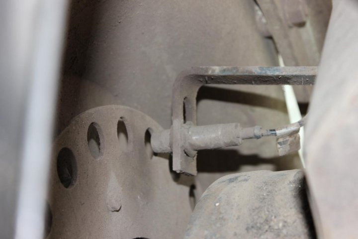

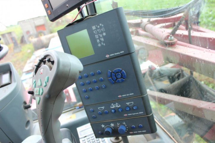

Komputer NOVA SET 4500 i sensor wyglądają tak:

Strona 32 w instrukcji:
http://www.hardi-international.com/files/6913/2033/0755/673176_Hardi_Nova_GB.pdf
Tekst jest dość prosty, więc w razie nieznajomości angielskiego, translator.google sobie poradzi :)
W dużym skrócie, wchodzi się do menu ustawień prędkości (ikonka traktora ze strzałeczką), wybiera się rodzaj czujnika (na traktorze, w opryskiwaczu, radar) i ustawia się ilość impulsów na 100 metrów.
