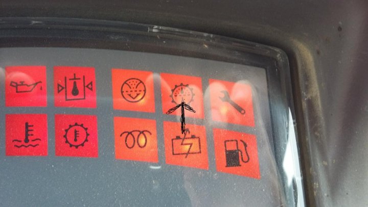

witam.
Koledzy możecie mi podpowiedzieć od czego jest zaznaczona strzałką kontrolka?????????????? to jest ciągnik RENAULT ARES 610 RZ  z góry dziękuje za pomoc
aha. dzięki za pomoc. bo własnie wymieniłem olej w skrzyni i filtry i to mi sie zaczęło swiecić nieraz zgasnie i z poł dnia ciągnik chodzi i jest ok a nieraz mruga albo sie swieci to może być tez problem z kablami gdzies bo ostatnio ciągnik myłem.
