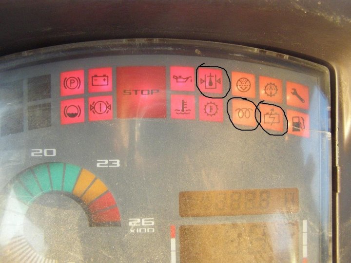

Witam Wszystkich. Jestem również posiadaczem class'a celtisa 446 rx. I posiadam taki problem. Otóż po uruchomieniu silnika (oczywiście wszystko chodzi normalnie jeździ) zapalają się zaznaczone na zdj kontrolku (przepraszam za pożyczenie z forum, bo nie posiadam obecnie własnego i nie zrobiłem) i piszczy w trakcie pracy. Będę wdzięczny za wszelką pomoc.
miałem podobny problem w deutz fahr agrotron i był to czujnik ( 0-1 ) dolnego położenia pedału sprzęgła , nie trzeba było dotykać wystarczy że się nagrzewał od przepływającego prądu i tracił styk, efektem były błędy i mision filed w polu. temp, skrzyni podczas pracy to jakieś 70 stopni i to norma,któryś john deer ma w silniku wymiennik ciepła oleju hyd i skrzynia potrafi grzać na 92stopnie więc nic strasznego, chyba że grzeje Ci się od obudowy hamulców. kontrolki to brak ciśnienia sterownia skrzynią (standardowo 20- 28 bar przy 60stopniach C niezależnie od obrotów silnika ) sprężynka to przekaźnik świec żarowych a raczej ich błąd lub błąd sterowania świecami, a piorunek w claasach oznacza błąd elektroniki, na początek preparat do czyszczenia połączeń elektrycznych i przeczyścić im każdy styk w kostkach, przy okazji sprawdzisz stan instalacji elektrycznej zwracając uwagę na możliwość przetarcia przewodów lub pęknięcia żył w środku, i jak masz półbiegi lub sprzęgło w dźwigni zmiany biegów to dokładnie sprawdź czy nie poprzecierało kabli, w Case 98 olej ze skrzyni popuścił mi izolacje na przewodach i potrafił płatać figle, jak zmiana polówek lub samowysprzęglenia
