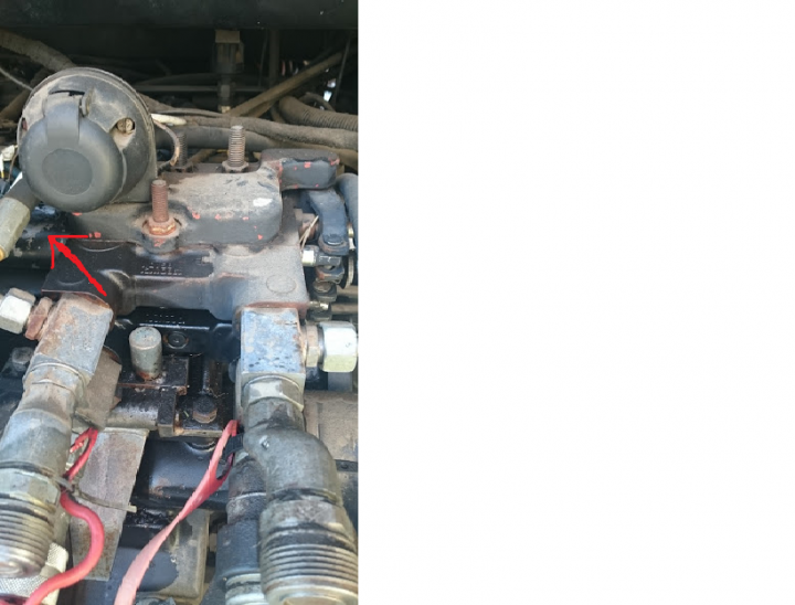

Panowie potrzebuje schematu rozdzielacza od hydrauliki w case 5120 gdysz cieknie mi z niego olej i zastanawiam sie czy nie powinno byc w nim jakiegos uszczelniacza a dokładnie cieknie mi z tego miejsca post-51721-0-54101100-1439270089_thumb.png
schemat może i by się znalazł ale bez niego też sobie bez problemu poradzisz. Cieknie z tych "kopułek" po lewej? Najlepiej zdejmij rozdzielacz odkręć te kopułki i wyciągnij cały tłok. W tej kopułce jest taki grubszy tłok więc nie zapomnij go rozebrać i wymienić uszczelniaczy są tam głównie oringi. Możesz kupić komplet org. uszczelek (kilka stów) bądź samemu dopasowywać co będzie kosztowało kilkanaście zł. Niestety wymiarów Ci nie podam bo nigdzie ich nie napisali
