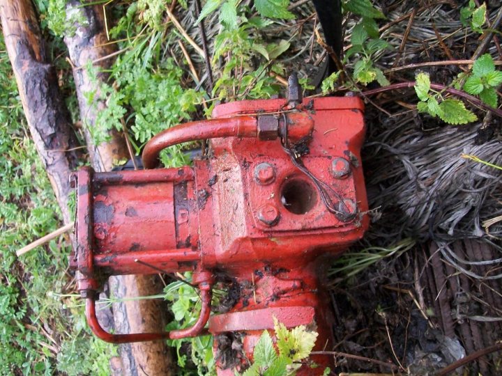

Witam, chciałem spytać kolegów tych co przerobili blokadę tylnych kół z hydraulicznego na powietrze? Ja właśnie to chce przerobić tylko chciałem spytać jak? Czy wystarczy podpiąć od zbiornika powietrza przewód potem pod zawór powietrza takie jak były wykorzystywane do gaszenia silników np w autobusach lub ciężarówkach który bym przymocował gdzieś w podłodze kabiny przy pedale gazu i od tego zaworu poprowadził bym przewód tam do tej puszki przy tylnym moście. Tylko pytanie? Czy to będzie działać? Czy nie będzie zbyt małe ciśnienie? Proszę o odpowiedzi kolegów bo ani na google ani tu na forum nie znalazłem nic na ten temat.
Ogólnie oryginalna działa całkiem znośnie po co to przerabiać? Jeśli nie wiesz czy zda egzamin to podłącz do sprężarki i sprawdź.
Tylko nie wiem czy to długo pochodzi. Prawdopodobnie uszczelniacze przy blokadzie bez oleju się rozlecą.
Ja mam na pneumatyce i działą całkiem spoko. Do zasilania wykorzystałem elektrozawór od benzyny od instalacji LPG. Włączanie odbywa się przełącznikiem na desce i jest też kontrolka. Po wyłączeniu powietrze uchodzi nieszczelnościami głównie na głowiczce z oringiem i blokada się wyłącza. Najlepsze efekty są gdy w układzie panuje 7 atmosfer.
Mam to już 2 lata i nie zauważyłem, żeby się coś wytarło z braku oleju. Przy przeróbce zostawiłem troche oleju w korpusie i to wystarcza :)
Zrobić fotki?
Zrób kolego zdjęcia bo widzisz twój pomysł jest dużo lepszy, po co trzymać trzymać blokadę nogą jak w moim pomyślę jak można takim zaworem sterować. Zakładam wspomaganie na orbitrol i chce kolumnę zostawić tylko jako zbiornik na olej,a poza tym mam ten zawór na kolumnie uszkodzony co steruje blokadą.
Kolego hemi ja chce to dlatego przerobić żeby nie było problemów z przeciekami, a powietrze jak bedzie lekko uchodzić to nic się nie stanie a jak wyżej pisałem nie chce żeby kręcąc kierownicą w kolumnie wszystko się kręciło bo znam przypadki że tam kolumna może się przycinać i niby masz wspomaganie na orbitrol i tak są problemy z kręceniem kierownicą.   Kolego zbyszekbrzuze czekamy na foty.
zbyszekbrzuze czekam na zdjęcia bo rozumie jak to ma być podłączone ale zastanawiam się jak połączyłeś przewody powietrza od butli do zaworu i dalej? Bo wydaje mi się ze tu może być problem od czego dobrać przewody. Może podpowiesz?
Ten układ specjalnie się nie psuje a jeśli już złapie to z winy kierowcy. Kiepska linka, urwana sprężyna, regulacja.
Zawór w podłodze jest tak prosty ze nie ma możliwości żeby nie zauważyć gdyby się nie wyłączył. Nie wspominając o tym że wystarczy wpiąć czujnik ciśnienia i założyć kontrolkę jeśli już nie jesteś pewny.
Seweryn, w tym przypadku padł rozdzielacz, w każdej pozycji powoli ale podawał...

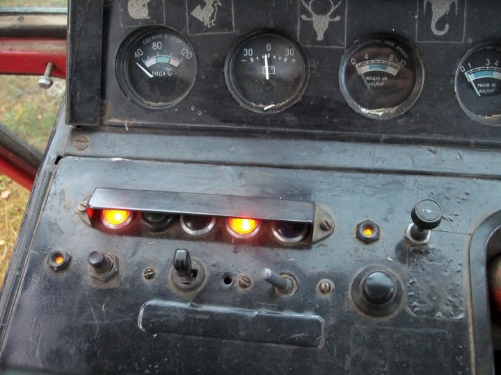

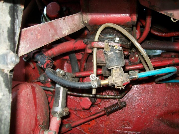

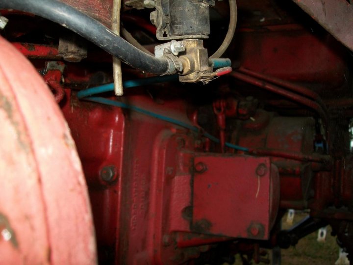

Obiecane fotki:
Zawór i wpięcie w układ: (ten biały wężyk to zwisa od spryskiwaczy)
Przewód do bębna:
Włącznik i kontrolka, oraz po lewej kontrolka 4x4: (kontrolki bardzo małe, planuję wymienić na inne)
