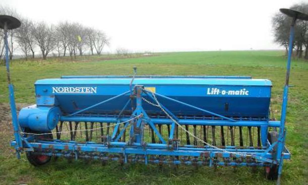

Witam,
mam taki problem, że siewnik amazone d7 wysiewa zbyt dużo nasion niż podczas próby kręconej. Mam opony 4.00 x 16. Na próbie kręconej robię 16,5 obrotu. Szerokość siewnika 3m. Nie mam już żadnego pomysłu dlaczego tak jest. Waga dokładna. Przy kręceniu wysiewa a każdym razem taką samą ilość nasion (można powiedzieć, że z dokładnością do 1g). Dla przykładu podam, że nastawiłem jakieś 3,5kg rzepaku na hektar, a po zasianiu wyszło, że wysiałem ok 5,5kg na hektar. W zbożu to samo, Wykluczam usterkę siewnika bo za każdą próbą kręconą jest tyle samo na wadze.
Nie mam już pomysłów jak to naprawić, poradźcie
