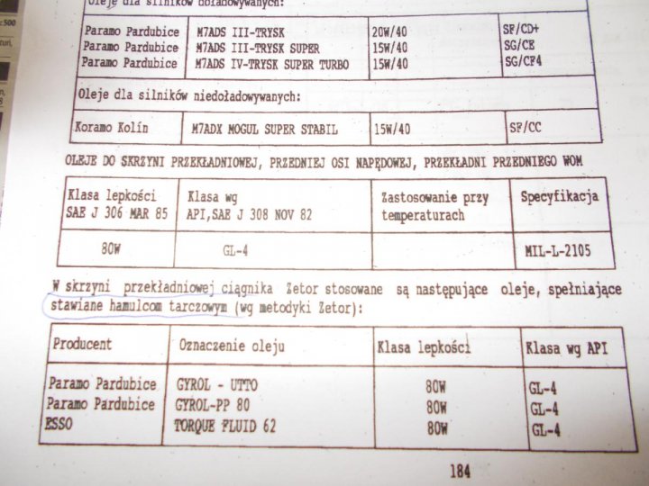

podsumowujac temat oleju do zetora hipol za gesty 10w30za rzadki uniwersalny absolutnie nie wiec co?  co darekd proponujesz? zeby wzmacniacza za 6000zl nie uszkodzilo prawda jest taka ze na kazdym z wymienionych oleji bedzie pracowal ok wiem to z wlasnego doswiadczenia a nie z instrukcji obslugi wiec kolego sebastian zbytnio sie tym nie stresuj najwazniejsze zeby ciagnik mial zmieniony na nowy swiezy olej jaki wlejesz te cudo pepikow bedzie ci smigac pozdrowienia dla wszystkich wyluzujcie sie sobota
kolego zenek _19 nie uspokajaj innych jak sam się nie potrzebnie ciskasz .Rzucasz ogólniki i chcesz żeby racja byla Twoja . Napisz kiedy wlałeś ten olej , ile ciągnik miał wtedy na liczniku i ile przepracowałeś na tym oleju  -to wtedy Twoje wypowiedzi będą wiarygodne .

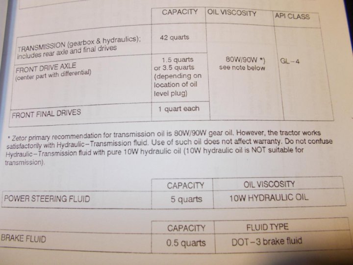

W przeciwieństwie do Ciebie mam instrukcję napraw do tych modeli i producent przestrzega przed  zmieszniem izalewniem skrzyni olejami typu 10W !!!!  a na dodatek nie "wciskają " na siłę żadnego producenta ,nawet wręcz przeciwnie podają kilku w tym polskich !!!
Książka jest wydana na rynek kanadyjski i zapewne obawiano się ,że  ktoś tam może wpaśc na ten pomysł .
każdy zrobi jak uważa bo to jego sprzęt i jego pieniądze.

trzeba też pamiętać że kanadyjski klimat jest dużo cieplejszy niż polski. więc tam musi być gęstszy. nie może być rzadki tam.
to że pisze np. na silniku 10w40 to nie znaczy że musi być tylko i wyłącznie takie oleje. Pojedziemy do Włoch, albo do Afryki, i tam będzie gęściejszy olej. Zapominamy że też dobieramy olej do naszego klimatu.

 "Zetores " -Kanada to nie tropiki ,co innego Afryka .Tak czy inaczej nie ma wzmianki odnośnie temperatury ,jak w przypadku płynu hamulcowego .
GL4 to nie jest klasa lepkości a jakościowa !!

Skoro Agrol U to odpowiednik UTTO10W30 i mimo że jest GL-4 to wg instrukcji nie można go lać do skrzyni bo musi być 80W klasy GL-4. Podajcie nazwę oleju , który ma takie parametry. A nie chrzńcie o Afryce ,Kanadzie bo tu jest POLSKA!
Wystarczy wpisać w google instrukcja obsługi Zetor 9540 i kliknąć pierwszy link i każdy będzie mógł sobie pobrać i poczytać na temat ekspoatacji. Mój będzie zalany Aralem Supertraktoral STOU 10W40 i na wiosnę przetestuje go w agregacie, wtedy podzielę się opinią czy coś jest nie tak.
Pożyjemy zobaczymy. Nie upieram się że ten olej to cudo i taki powinno się lać, ale oryginalny olej 80W po prostu by nie przeszedł  ze względu na resztę parku maszynowego. Jakby ciągnik miał chodził tylko w agregacie i obrotówce to problemu by nie było.
No to jak panowie, lać ten Hipol czy nie? Skoro instrukcja tak zaleca a zabrania 10W30 to co robić? W zimie mało nim robie, czasami tylko przyczepe wykipruje i tyle, tura przy nim nie mam więc chyba nie będzie problemu?

Kolego  Ala Capone , dokładnie tak z rozsądkiem ,a nie wlałem jeździłem i nic się "z pozoru" nie działo . Instrukcja ,na której ja się opieram jest z końca lat 90-tych  więc nie jest tam jakaś prehistoryczna z czasów gdy żyliśmy za żelazną kurtyną i mieliśmy do dyspozycji to co krajowy rynek był w stanie stworzyć .Poza tym jeszcze raz powtórzę ,że jest pisana pod odbiorcę z Ameryki Północnej i nie ma wzmianki o tym,żeby stosować oleje konkretnej ,rekomendowanej przez producenta firmy a tylko piszą o klasyfikacji lepkościowej i jakościowej .

Jeśli chodzi o tą instrukcję na rynek kanadyjski to tam napisali, żeby nie mylić oleju hydrauliczno-przekładniowego, który leje się do skrzyni z olejem hydraulicznym 10W stosowanym w układzie wspomagania. Oleje wielofunkcyjne hydrauliczno-przekładniowe typu UTTO 10W30 mają z reguły podobną lepkość do hipol 6 lub agrol U, lecz dodatkowo mają wyższy wskaźnik lepkości, co daje lepsze zachowanie parametrów w wyższych temperaturach i nie utrudnia pracy na zimnym silniku.

kolego, Hipol 6 ma lepkość 80W90  więc gdzie tu masz podobieństwo do10W30 ??
Poza tym nie jest zalecany ten typowy Hipol 6 (80W90) lecz 80w ewentualnie 90W który jest rzadszy  .Tak samo piszą w instr. obsługi :80W !!
