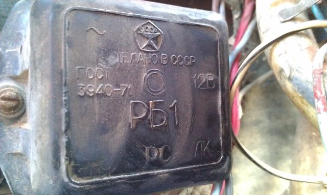

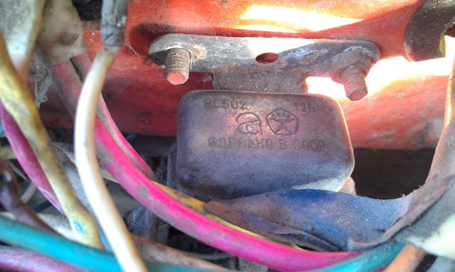

Witam biorę się za instalację nabytego ciągnika do wymiany kilka przewodów, nie będę wymieniał całości dobre kable zostaną.
Mam pytanie odnośnie 2 elementów z przeczytanego tematu wynika iż pierwszy el. to od świec żarowych, chcę się upewnić.
Drugi element od czego?
Ten pierwszy element to przekaźnik włączania rozrusznika a drugi to relje błokirowki czyli przekaźnik blokady włączenia rozrusznika kiedy silnik już pracuje. W efekcie - jak silnik już nabierze obrotów rozruszmik sam się wyłączy mimo przytrzymywania kluczyka w położeniu rozruchu. Przekaźnik blokady zasilany jest prądem przemiennym z alternatora ( starego typu z zewnętrznym regulatorem ) doprowadzonym dwoma przewodami w niebieskiej izolacji. Ma pod pokrywą mostek prostowniczy z cztersch diod. Dodatkowa funkcja tego przekaźnika, to włączanie lampki ładowania a raczej sygnalizacji zerwania paska, bo wartość prądu ładowania wskazuje amperomierz. Bardzo dobrze, że nie wymieniasz starej instalacji na nową. Nowa nie dorówna starej przekrojami przewodów i jakością izolacji. Mam T25 z roku 1976 z przebiegiem 12000 MTH i prawie w oryginale z wyjatkiem części normalnie zużywajacych się.

Prawie dobrze mówisz, z tym że w rozruszniku wcześniej zadziała sprzęgło jednokierunkowe niż to ustrojstwo. Zresztą nigdy nie było to przeznaczone do limitowania czasu pracy rozrusznika, tylko do uniemożliwienia włączenia go kiedy silnik pracuje i alternator jest wzbudzony.
Tu nie masz racji Kolego. Zadziałanie sprzęgiełka jedokierunkowego nie powoduje odłączenia prądu zasilającego włącznik elektromagnetyczny. Sprzęgło sprawne zapobiega tylko rozwaleniu (najczęściej) głowicy rozrusznika. To ustrojstwo działa równolegle ze sprzegłem i bez zwłoki. Nie pozwala też na włączenie rozrusznika przy pracującym silniku i co oczywiste wzbudzonym alternatorze.A poza odpowiedzią : instalacja elektrycznaT25 jak na owe czasy (lata siedemdziesiąte XX wieku) była bardzo nowoczesna i wykonana z doskonałych materiałów bez naciąganej oszczędności. Dziwię się tym, którzy dla jakiegoś przyniszczonego kabla wypruwają oryginalną instalację i w to miejsce wciągają badziewie, o zaniżonych skandalicznie przekrojach, dostępne w handlu za kilkadziesiąt złotych.
Jeśli posiadam taki rodzaj alternatora jak na zdjęciu to tego urządzenia z drugiego obrazka nie muszę podłączać z tymi dwoma niebieskimi przewodami tak?
To już jest nowszy typ alternatora z wbudowanym regulatorem. W tym układzie zbędny już będzie RB. Blokowanie włączenia rozrusznika zrealizuje przekaźnik RS połączony z tą cieńszą (M5) śrubą zaciskową na alternatorze z wykorzystaniem jednego przewodu z tych niebieskich. Zaświecanie lampki ładowania też odbywa sie bez udziału przekaźnika RB. Pociagnij na schemacie kolorem po kreskach przewodów, to bardzo ułatwi zrozumienie połączeń

Czy ja gdziekolwiek napisałem, że zadziałanie sprzęgła odłączy napięcie? Chodziło mi tylko o to, że zanim alternator się wzbudzi i rozłączy rozruch to silnik już i tak będzie miał większe obroty niż rozrusznik i zadziała sprzęgło.
