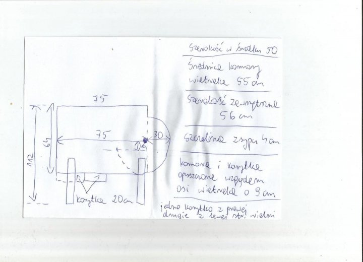

Witam koledzy. mianowicie robie wialnie do zboża. tak zwany młynek czy jak tam sobie nazywacie. wialnia ma by prosta na sam  wiatr bez sit. sam wentylator przegrody. i chał potrzebne mi wymiary. szer długosc wysokosc szer przegrod srednica wentylatora i tak dalej. jesli ktoś wie o co mi chodzi. czekam na odp jesli zna ktos mniej wiecej wymiary albo jakis szkic z wymiarami bo w necie nic nie ma. pozdr

Średnice wentylatora mogę podać Ci już dzisiaj 53 cm. Robiłem ostatnio nowy, szerokość listew na wiatraku w oryginale 15 cm, szerokość wialni w środku bodajże 51 cm. Wymiary podaje z głowy wiec gdzieś mogłem się pomylić, średnica koła na silniku 6 cm(1400 obr), na walku wiatraka 19 ale mogło by mieć 20 lub 21. Jak chcesz to jutro Ci zwymiaruje.
Odnośnik do komentarza
Udostępnij na innych stronach
ok dzieki ;)
