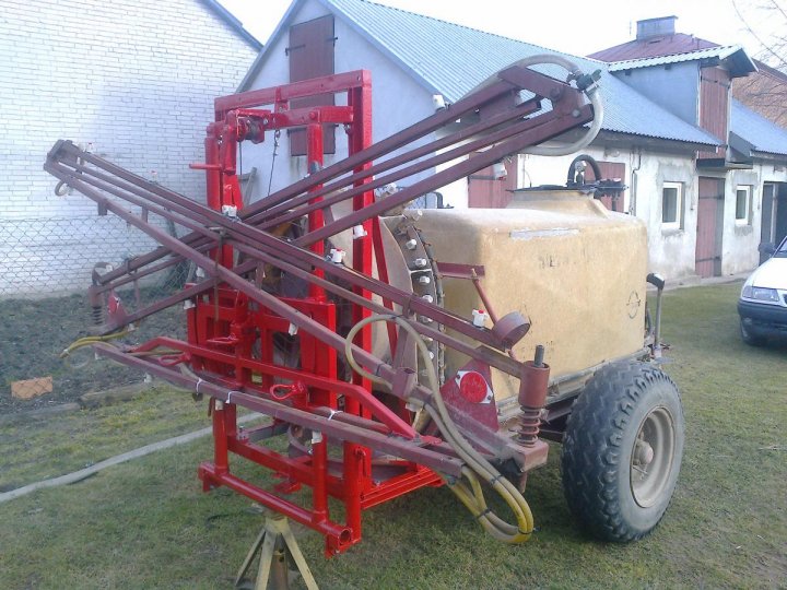

Jestem w trakcie remontu opryskiwacza Pilmet ŚLĘZA-1002, naprawa  ramy nośnej, pomp, przewodów, itp, itd. Okazało się też że trzeba wymienić jedną z opon tzw."balonówek". Jako że sprzęt już trochę wiekowy jeździł na starych oponkach STOMIL z oznaczeniem 10x15.
Postanowiłem więc zamówić oponkę na Allegro, wpisując rozmiar 10/75 15.3 wyświetla się mnóstwo opon, zamówiłem więc oponę Stomil Poznań 10/75 15.3, sądząc że będzie to dokładnie to czego potrzebuję. http://allegro.pl/opona-10-0-75-15-3-am21-12pr-stomil-10x15-i5890837952.html

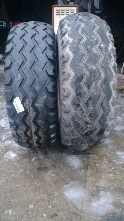

Opona przyjechała bardzo szybko, lecz radość trwała krótko! Gdy tylko przystawiłem nową oponę do starych okazało się że jest o kilka centymetrów niższa od starych opon :o , oraz rozmiar balona opony jest również mniejszy.
Pytam się więc was jak to naprawdę jest z rozmiarami dzisiejszych opon, czy są one odpowiednikami opon z czasów PRL czy to całkiem inna bajka? :wacko: post-150237-0-19797700-1452437357_thumb.jpg

Ale oczywiście że kupiłem inną bo na twojej pisało  10x 15 a ty kupiłóeś nisko profilową 10/75 R 15,3 więc sam dałeś ciała, bo te /75 to jest profil opony. Są  niższe po prostu.

Jest i druga oponka!
Dodatkowo zestawienie dwóch opon, stara STOMIL OLSZTYN 10X15 AM-4 PR8, nowa STOMIL POZNAŃ 10.0/75 15.3 AM-21 PR12.
