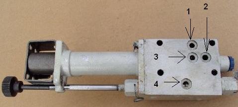

Potrzebuje opisu kanałów olejowych rozdzielacza c-330 ( tego pod siedzeniem).
Fajnie by było gdyby ktoś mógł by go jeszcze zwymiarować tą stronę rozdzielacza którą pokazałem za zdjęciu.
Chodzi mi o średnice kanałów (oraz zatoczeć pod oringi), rozstaw śrub montażowych, odległość środków otworów montażowych od środków kanałów olejowych( względem krawędzi płaszczyzny) post-42420-0-57244900-1329432505_thumb.jpg

andrzej2110 => Stan zdrowia nie pozwala na opuszczanie domostwa.
Karol445=> Tak uważam że normalny rolnik może posiadać taką wiedzę:
-możliwe że jakiś użytkownik ursusa c330 jest też userem AF i wymieniał tą część a jeśli posiada kompresor to całkiem możliwe że dmuchną powietrzem z ciekawości w króciec zasilający i wie dla jakiego położenie dźwigni zasilanie jest połączone z kanałami które pokazałem na zdjęciu. jeśli temat jest do zamknięcia to niech to zrobi moderator i przy okazji Panu "Karol445" doda % zgodnie z regulaminem za post bez jakiejkolwiek wartości merytorycznej
RSM32=> chce zaprojektować blok zaworowy w miejsce klasycznego rozdzielacza na bazie hydrauliki nabojowej i jeżeli uda się go wykonać podłączyć sterownik

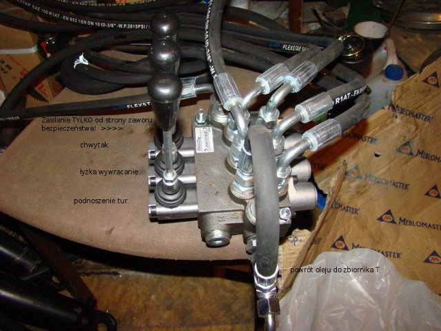

interesuje mnie rozbudowa hydrauliki bo sprzydało by się do podnoszenia lanc, może masz jakiś przykład takiego rozdzielacza i jak to połączyć aby grało i śpiewało
Witam,
ja mam bardzo nietypowe pytanie, otóż dzisiaj kolega powiedział mi że w c360 całkowicie ominął rozdzielacz hydrauliczny ciągnika i założył ten z błotnika c330 do sterowania podnośnika, wiecznie miał z nim problemy jak mówił. Rozdzielacz połączył do tulei podnośnikowej, a inne funkcje nie były mu potrzebne takie jak kipowanie czy regulacja siłowa.
Jak to usłyszałem to pomyślałem, że może i u mnie skończą się odwieczne problemy z podnoszeniem. Chciałem się w związku z tym zapytać czy w c330 też tak się da?? Nowy rozdzielacz do c330 kosztuje swoje. Mam 3 sekcyjny od cyklopa, 1 sekcja by poszła na podnośnik, 2 do podnoszenia tura, a 3 do kipowania. W rozdzielaczu jest zawór regulacji ciśnienia więc tą kwestię mam z głowy, na powrocie dał bym filtr jakiś. Jedyne czego by nie było to dociążania ale i tak nie potrzebne mi to, ważne by podnosił.
Tylko jak doprowadzić zasilanie do rozdzielacza (rozdzielacz by był gdzieś na błotniku), a z rozdzielacza przewody do tulei podnośnika??Jak ktoś coś wie niech pisze śmiało.
musiałbyś zamiast rozdzielacza dać jakąś blachę (pewnie ze 20mm) z nawierconym w odpowiednim miejscu o nagwintowanym pod przyłącze otworem doprowadzającym olej do cylindra podnośnika i drugim takim do przelewu oleju z rozdzielacza. Ewentualnie zamiast gwintować wspawać króćce. Po zdjęciu rozdzielacza fatwo było by wytrasować otwory mocujące i pod przyłącza. A zasilanie tego nowego rozdzielacza to z rurki która doprowadza olej do oryginalnego rozdzielacza.
Edytowane przez ukasz
Aha, nie wiedziałem jak to ugryźć na początek ale ta blacha jak piszesz będzie najlepszym rozwiązaniem, bo zawsze będzie można powrócić do oryginału, a gwintowanie trzeba będzie dać do zakładu, bo tak dużego gwintownika nie opłaca się kupować na jedną robotę. Ale już postanowione i na pewno takiej przeróbki dokonam, najpierw zbiór materiałów ;)
Blacha już kupiona (19mm) i docięta, będzie rozdzielacz 3-sekcyjny z zaworem przelewowym od cyklopa, teraz pozostało przewiercić dziury w tej blasze i tu pojawia się problem...
dzisiaj zrobiłem zdjęcia rozdzielacza od spodu w celu pokazania dziur w których płynie olej ->
Moje pytanie odnośnie tego to które dziury są od czego tzn. interesuje mnie który otwór jest od:
-zasilania tulei podnośnika
-przelewu
-zasilania z pompy hydraulicznej
- i jeszcze 4 dziura od czegoś??
Bez tego moja przeróbka stoi w miejscu.
Dodatkowo najgorsze jest to, że otwory olejowe są bardzo blisko siebie i nie będzie możliwe gwintowanie otworów pod króćce(złączki gdzie przykręca się węże) w blasze i ich wkręcenie tylko aby wiercenie otworów i przyspawanie króćców do blachy. I jeszcze też trzeba będzie oszlifować króćce z tego pogrubienia na klucz bo będzie za ciasno.
Tak więc czekam na odpowiedzi i z góry za nie dzięki.

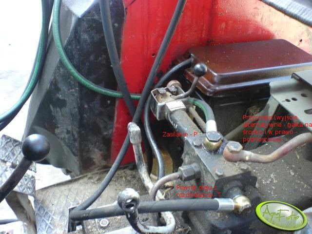

Zasilanie z pompy idzie rurką, wychodzącą z pokrywy podnośnika. Możesz spróbować podłączyć powietrze z kompresora pod wejście w rozdzielaczu (w górnej części rozdz. na zdj. powyżej) i wtedy będziesz widział w jakim położeniu dźwigni olej/powietrze płynie danym otworem.
Tak wygląda zamontowana kostka zamiast oryginalnego rozdzielacza ->
Całość robiona na gwintach 22, tak jak np. w ładowaczu cyklop. Jak zamontuję przodek do ciapka przystąpię do testów.
