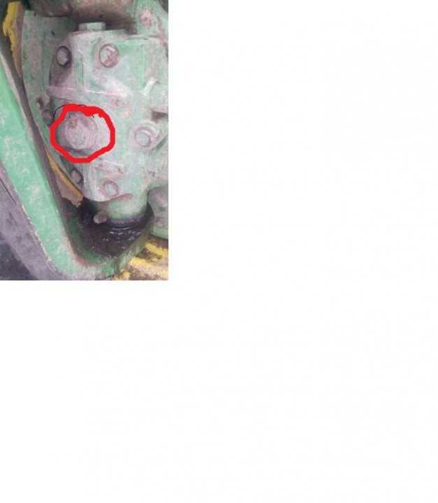

Witam posiadam jelonka 2130 z hydraulicznym przednim napedem, poszukuje mechanika/elektryka aby podłaczyl prawidłowo instalacje od zalacznia przodu, poniewaz czytałem ze przedni naped w nich powinien normalnie załaczac kola ciagnac do przodu jak i do tyłu. U mnie włacza sie tylko do przodu. I jeszcze jedno pytanie przy przednich kolach sa zawory jakies olejowe i z jednego jak włacze przedni naped to wycieka olej, jaka moze byc tego przyczyna.
Dodam ze mieszkam w woj. Opolskim i jak by znalazł sie mechanik co ma pojecie jak dojsc z tym do ładu dobrze bym zapłacil za zrobienie i zwrocił koszty za dojazd i powrot do domu.
Bardzo prosze o pomoc.
