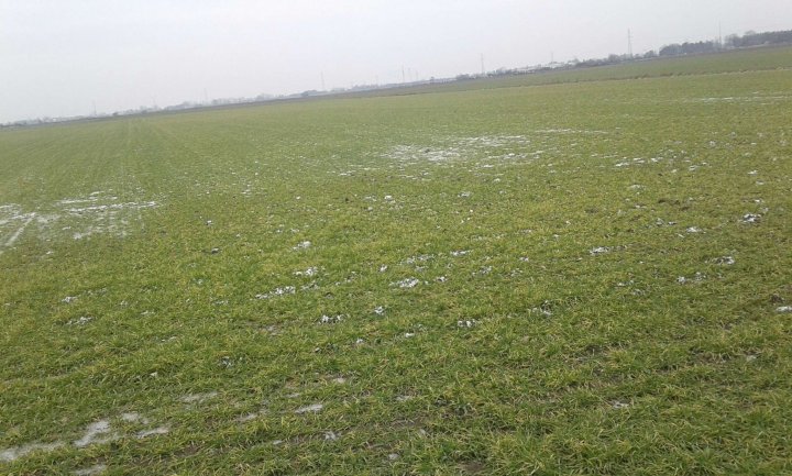

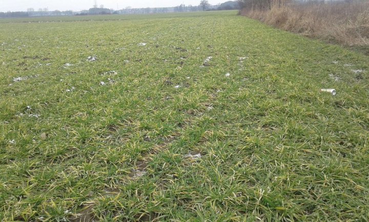

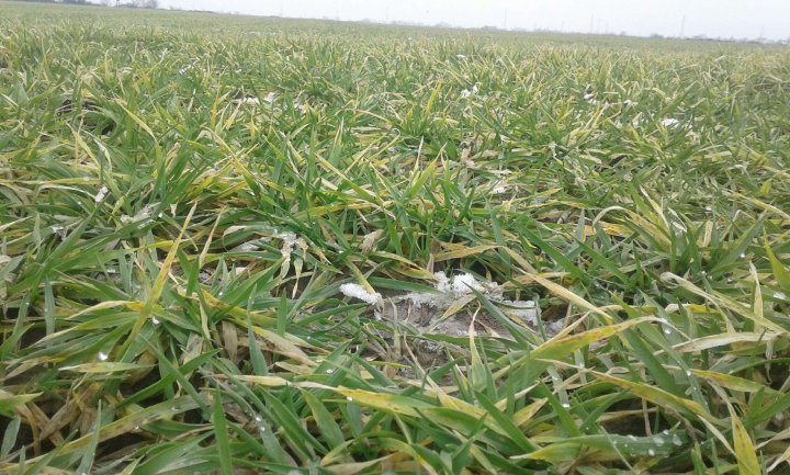

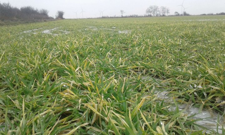

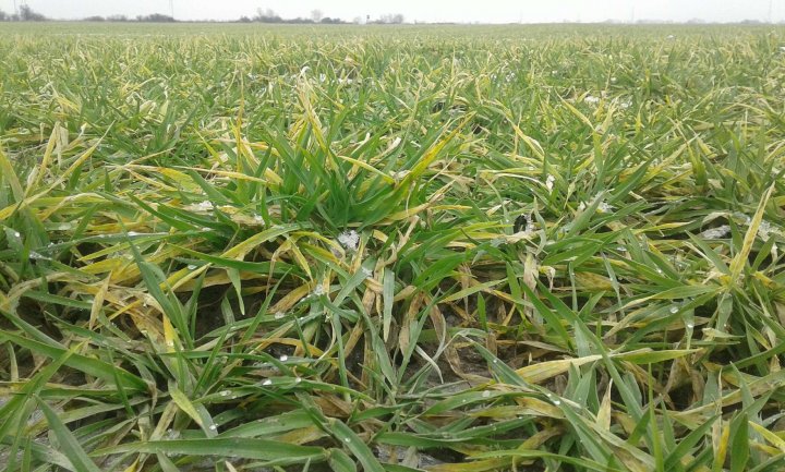

Witam, mam pytanie odnośnie jęczmienia ozimego, otóż kiedy sieje nawóz na wiosnę? i czy to normalnie że jęczmień ma niektóre liście żółte?
Witam mam pytanie odnośnie jęczmienia ozimego, kiedy siać nawóz na wiosnę?i czy to normalne że jęczmień ma niektóre liście żółte?
Żółte liście w jęczmieniu wskazują  na  choroby wirusowe spowodowane nalotami mszyc podczas długiej wegetacji jesiennej , albo przemarznięciem roślin.Przy przemarznięciu  jęczmienia o tej porze liście powinny być  już uschnięte, więc jeśli są żółte to mszyce.Aby temu zapobiec siej odmiany bardziej odporne na choroby , a  zwłaszcza  odporne na żółtą karłowatość jęczmienia , dobrą metodą jest opóźnienie siewu np.25.09(nie wiem z jakiego jesteś rejonu) , oraz stosowanie oprysków od 1 do 2   jesienią  na mszyce w zależności od intensywności nalotów.     Jęczmień ozimy powinien być już podsiany ,no może poza wschodnią częścią kraju.
To teraz już nic nie pomoże? siany był 10.09 i jestem z lubelskiego. a teraz można już posiać nawóz, nie jest na to za wcześnie na niego?
Czy to też wina mszycy? pryskać jeszcze na wiosnę?
