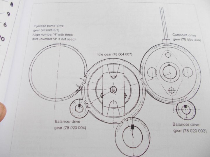

Opiszę mój przypadek "gwizdającej" proximy 8441 ze względu na coraz częstsze przypadki hałasujących silników w zetorach. Objawem był narastający wraz z obrotami charakterystyczny gwizd z silnika, trudny do zlokalizowania. Pierwszym winowajcą miała byc turbina- po zregenerowaniu było to samo ciągnik nadal gwizda. Pomógł mechanik który pracował w serwisie zetora a potem przeszedł na własną działalnośc. Na samym początku padła od niego diagnoza że to moga być wałki wyrównoważające w silniku, co też okazało sie prawdą. Ale najpierw zaczeliśmy od turbiny, potem cały dolot, pasek alternatora- rzeczy które są "na wierzchu". Bez żadnych objawów z wyżej wymienionych rzeczy, wiec zapadła decyzja o rozebraniu silnika i sprawdzeniu wałków. Na wałkach wyrabiają się bieżnie na których pracują łożyska igiełkowe- stąd ten gwizdający hałas. Koszt jednego wałka plus łożyska 950-1000zł  :o
magia taniego w eksploatacji zetor właśnie prysła... w Perkins za 1500 mam cały kompletny mechanizm wyważający z pompą oleju... myślałem że to drogo
Nie dało się regenerować tej bieżni? wyszlifowac, wstawić hartowana tuleje tak jak robiłem w skrzyni biegów gdzie też łożyska igiełkowe rozwalił bieżnie trybu
Niestety na wałkach było wyraźnie widać zużycie bieżni - regeneracja w cenie nowego ponieważ wałki kręcą się szybciej niż silnik- blisko 5 tys obrotów.  Byłem w firmie która zajmuje się takimi rzeczami. Ciągnik ma 3800 Mtg
no wałek zapewne kręci się 4x szybciej od wału silnika aby z każdym tłokiem zrównowazyć... a nie ma tam jakiś rowków smarujących? może coś źle zmontowane było
wałki są smarowane rozbryzgowo od wału korbowego, po prostu się przytarły i już nikt się nie dowie czemu. Objaw pojawił sie późną jesienią- zrobiłem tak może ze 100 mth
stoję przed tym samym problemem w 7441 no i teraz takie pytanie a co jakby je wyrzucić wcale, wiem że jeden gość tak zrobił w 6441 wiosną tego roku ale jak to się ma do dłuższej eksploatacji silnika? na pewno kultura pracy inna bo jechałem po tym zabiegu tym traktorem no ale już nie o to tak bardzo mi chodzi tylko czy to sie coś może spitolić więcej po jakimś czasie takiej jazdy?
