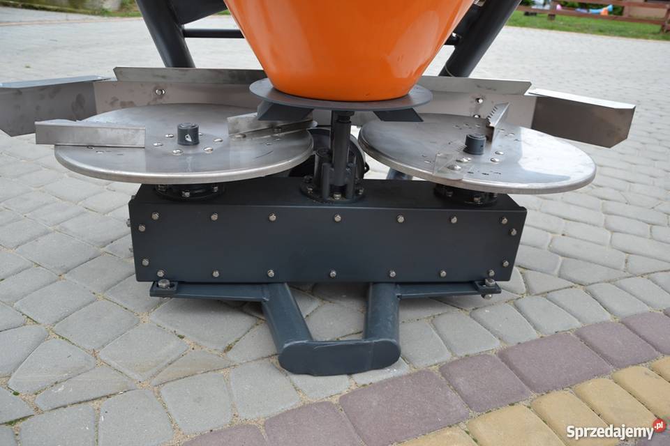

Ja też się przyłączam do pytania .W okolicy oferują rozsiewacz Langren za 3700(nawet z plandeką ),lub za 4700 z koszem z kwasówki. Wykonanie w stylu Rauch-Kuhn. Może ktoś ma doświadczenie z tym sprzętem.
To prawda ,że nie istnieje .Langren przejął licencję i produkuje na ten wzór.Troszeczkę zmiana dotyczy talerzy- inne łopatki,poczatkowo było ich 4 teraz są dwie regulowane.Więc Langren to konstrukcja niemiecka.Mam dosyć górzyste pole ,więc poszukuję rozsiewacza jednokomorowego.Dodatkowo z wolnym mieszadłem i otworami dawkowania w dnie.Odpowiada mi Langren lub Rauch(Kuhn) ostatecznie decyzji nie podjąłem. Produkcja w Polsce zachodniej mysli technicznej kwitnie,proszę obejrzeć rozsiewacz Promar DRN.
Teraz to już bardziej za tym Promarem jestem, na Rauchu wzorowany z tego co wyczytałem, chociaż pewnie do pierwowzoru trochę brakuje. Masz jakieś konkretne ceny od dila ??
Osobiście zastanawiałem się nad wyborem Langren lub Rauch Mds ,te same pieniądze. Biorąc pod uwagę za i przeciw na razie skłaniam sie jednak do rozsiewacza Rauch Mds. Jak na moje potrzeby Langren jest zbyt obszerny (zastosowanie również w sadownictwie) , dlatego poszukuje mniejszego Mds- 61,801 lub ostatecznie Ads-501,-601.Nie znam obydwu ,jedynie z obserwacji stwierdzam,że  minusem dla mnie jest w Langrenie sposób ustawiania dawki-mało precyzyjny, duża odległość dna zbiornika od łopatek-nierównomierny wysiew na nierównościach terenu. Dodatkowo duże talerze z krótkimi łopatkami, na środku talerza pozostaje martwa przestrzeń gdzie nawóz może przemieszczać się do przeciwległej łopatki ( zwróćcie uwagę ,że np Kuhn Mds posiada wypuklenie na środku talerza i bardzo dużą nakretkę- cała dawka nawozu musi trafić na łopatkę rozsiewającą). Oglądałem kilka filmików z pracy Mds-em i doskonale widać jak nawóz precyzyjnie i równo ,jakby falami jest wysiewany na pole , natomiast w jedynym chyba filmiku z pracy Langrenem tej precyzji nie widać .Są to moje spostrzeżenia , czy trafne ?
Raczej tak, w dodatku Twoja analiza sporo wnosi. No ale jeśli nie Langren (z nowych polskich do 5 tys zł) to co ?? Używki nie kupię bo mam mieć nowy z premii MR, do Sipmy lub Brzegu nie mam zamiaru dokładać. Cokolwiek lepszego za leja i będzie git.
A co do MDSa to chyba ziomek chciał sprzedać w przyzwoitym stanie ale teraz jest za granicą i nie wiem czy aktualne.
No własnie ja tez sieje lejem, no wiadomo jak on sieje. Dlatego chciałem cos kupic w grancach 5-6tys. Tak jak kolego mówisz, aby siał lepiej od leja, wiadomo nie bedzie to najwyższa półka, ale moze da rade. Njalepiej jak by sie wypowiedział ktos kto ma taki rozsiewacz  :D

Większość kieruje się takimi samymi kryteriami zakupu, ogólnie każdy dwu talerzowy będzie lepszy od popularnego lejka , motyla itp.Osobiście kieruję się też gabarytami rozsiewacza , w przypadku gdy nie jest to istotne jest też wiele innych dobrych rozsiewaczy : Amazone , Sulki, wspomniane Rauch , Kuhn , lub ich podróbki.
Ja się zdecydowałem na PROMAR DRN w max opcji za 11 netto mam zbiornik 1400 litrów z kwasówki, przekładnia, talerze, mieszadło do Kuhn/Rauch wiec na pewno będzie wysiew ok, a kwasówka na pewno dłużej posłuży od malowania nawet kuhna. Do tego cena to praktycznie połowa nowego kuhna ;)
