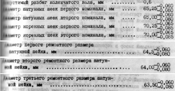

Odkopię temat  ze  wględu na ważną informację,na forum nikt o tym nie pisał;
Witam  wały korbowe szlifuje się jak najbardziej i chodzą latami- tylko  tutaj wychodzi brak wiedzy. Bardzo ważne;
WAŁY KORBOWE WYCHODZIŁY  4 RODZAJE FABRYCZNYCH
2 WYMIARY CZOPÓW GŁOWNYCH
2 WYMIARY CZOPÓW KORBOWYCH
co daje nam  4 kombinacje wałow nominalnych fabrycznych (np.czopy gł.1nominał.czopy korbowe 2.nominał;lub czop gł.1 nominał,czop korbowy 1 nominał,)
NA KAŻDYM WALE BYŁO WYBITE OZNACZENIE WAŁU np.  ruskie sz x lub sz w   .( konkretnie nie pamiętam oznaczeń)
co to oznaczało  --  po zrobieniu szlifu   wału mogło być tak że kupowaliśmy panewki nominalne główne i korbowe w 2 nominale-- dlatego że wał był  w  1  nominale.
I DALEJ MIELIŚMY WAŁ NOMINAŁ.
Zdażało sie ze ktoś kupował nowy wał i kupował komplet panewek a wał ukręcało lub nie było ciśnienia odpowiedniego.
Dlatego że panewki gł.były w 2 nominale ,a korbowe w 1 nominale,a klient kupował w jednym wymiarze.(osobiście znam przypadek ukręcenia nowego wału)
Z KĄD TO WIEM bo miałem zeskanowaną książkę -instukcję napraw do t-25 i tam były oznaczenia nominalne tych wałów
ja miałem to szczęście że mój wał miał  w 1 nominale  czopy korbowe i główne   , to szlif zrobiony na 2 nominał, traktor jeżdzi po szlifie jakieś 16 lat.
Wklej zdjęcie z tej instrukcji bo nigdy o czymś takim nie słyszałem a przez ręce przeszło tego od groma. Jeśli chodzi w ogóle o wały w ruskich maszynach to tam normalnie szlif jest co 0,5 mm a nie 0.25 mm.
