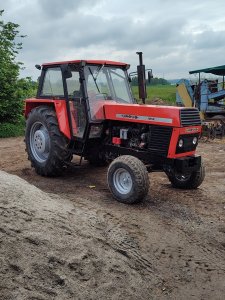

Ursus 1212
ma ktos was ktoras z tych szostek . mam okazje kupna ,przeciez naped zawsze bede mogl sovie zrobic
moglby ktos poiwedziec jak sie sprawuja ?
A ja odpowiem na pytanie kolegi, a nie będę mu prawił morałów co ma kupić ;) Zdecydowanie 1222, nowszy, można trafić na egzemplarz nie styrany przez PGR :) A napęd można z czasem dołożyć jeśli będzie potrzeba
kupując ciągnik zawsze się trzeba liczyć ,że coś trzeba dołożyć, nie ma co się oszukiwać,przedni napęd to jest naprawde wygoda,kupić bez napędu mozna ale potem się mówi ze przedni napęd by się sprzydał,chyba sie koledzy zgodzą ze mna.
Ja mam 1224 i 1222 i różnica jest kolosalna bez przodu to tylko belarka i słoma w robotach polowych poprostu się kopie w miejscu (nowe opony 18.4 r34 i pełny zestaw balastu na tył) 1222 ma tylko jeden siłownik wspomagający podnośnik (można dołożyć drugi) myślę że do 1222 taki rozsiewacz to trochę za dużo przód napewno pójdzie do góry.
1224 z szerszym ogumieniem i takim można w polu robić bo nie utopisz się w byle kałuży pozostaje kwestia stanu tego traktorka bo jeśli wszystko jest ok to będzie chodził ale z zajechanym trupem to jest skarbonka bez dna mimo iż ceny części są niskie.
Z wad tych ciągników to zgrzytajace biegi (zależy też od danego egzemplarza mniej lub bardziej zgrzyta) podnośnik nisko podnosi zaczep polowy najlepiej dorobić z blach bo oryginał to shit wspomaganie na serwo to syf i każdy ma wąskie opony jak do miedzyrzedzi....
Mam dwie 1212 i powiem tak.
Na jedną mam założonego tur 5 i przewożę nim baloty 160, które ważą ponad tonę.
Nie jest to szczyt marzeń z powodu braku przedniego napędu, ale taki mam i takim robię.
Nie jest tak, że wjedziesz w byle lepszą kałuże i stanie. Brednia nie z tej ziemi.
Mieszkam na górzystym terenie i orałem nim pod górę półzawieszanym pługiem 6-ścio skibowym bekas.
Spalanie dochodziło do 15 litrów ale hektar orki około 40 minut.
Jeśli mam coś doradzić to już szukaj z przednim. Za dobry napęd trzeba dać do 12000.
Tak jak ktoś pisał wcześniej, orbitrol to wygoda, serwo to niedogodności.
Przemyśl sprawę i zrób jak uważasz.
Na 10 cm ta orka zapewne w dodatku na piasku
Ps napęd to nie same zalety bo mamy mała zwrotnosc i w takim starym kapciu to może być skarbonka bo remont tych zwolnic do tanich nie należy a niekiedy nie ma co już remontować...
Edytowane przez Patryk1222
Na piasku wcale nie orze się tak lekko jak Ci się wydaje.
Była to orka głęboka w dodatku na glinie, ale nie mam zamiaru udowadniać swojej wyższości i odpowiadać na Twoje komentarze, bo taka wrzutka bez pokrycia była w ogóle nie potrzebna.
Zgadza się, na piasku potrafią 4 zblokowane koła grzebać a na glinie tylnonapędowy ciągnik potrafi zgasnąć jak za głęboko narzędzie pójdzie... Także ten napęd to taki bajer dla lubiących grzebać w błocie albo w piasku 6Z  ;) Tylko w ciężkich ursusach musowo balonowe koła z przodu, wtedy i na błocie da radę
Mam ciągnik z napędem i mogę załączać go pod obciążeniem więc wiem jaka jest różnica - podczas prac polowych nawet w orce nie ma szału. Błoto, piach, śnieg - różnica olbrzymia...Znajomy ma 912 i ciąga pług 4x40 - nowe opony i ciągnik czasami przednie koła podrywa jak ma ciężko - wytłumacz mi co da mu napęd oprócz tego że go dociąży....
Napęd jest ważny ale ważniejsza jest masa i moc, zrozum to....Kupujecie 120 konne pierdziawki ważące tyle co ursus 4514 a potem ładowacze, balasty bo orać się nie da... Przy masie ursusa 12 bez napędu przeciąga takiego bez zająknięcia, no chyba że to kompletnie niewyważony ciągnik np 70% masy na przód ;)  Kolega wyżej pewnie na autobus szkolny już czeka, tak wcześnie poszedł spać wczoraj....
