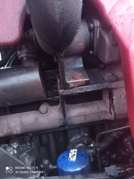

Mtz ma dopiero 250 godzin. Olej wymieniałem na 225 godzin. Po 20 godzinach poziom spadł na bagnecie na połowę między kreskami, a było nalane minimalnie nad max. Zaczyna puszczać dyma przeważnie jak się rozgrzeje. Dym trudno określić - jasny, biały - na pewno nie czarny.Jeszcze jak był na gwarancji to wymienili w nim całą głowicę bo olej lał się z kolektora. Pisałem zresztą o tym też na forum. Na razie kończę pomału belowania i poszukam jakiegoś mechaniora, ale chciałem zasięgnąć porady co może być grane. Wtryskiwacze pewnie odpadają? Pierścienie źle założone od nowości? Jak byli ci serwisanci z głowicą to niby patrzyli tam , ale ja wiem co to za znawcy?Jaka może być jeszcze przyczyna ubywania oleju w nowym ciągniku? Wycieków nie ma żadnych. Trochę na rozdzielaczu się poci. Nie ubywa płynu chłodniczego.

Pomiar ciśnienia sprężania z próbą olejową powie wszystko.
ty a jak wymieniłeś olej to popatrzyłeś na bagnet tak ? odpalałes go poz mianie i znowu sprawdzałeś stan czy dopiero faktycznie po 20 godzinach ? bo jak nie potrzyłes zaraz po odpaleniu no to sie nie martw tak zawsze jest lejesz na max odpalasz czekasz 5 min gasisz sprawdzasz stan ew. dolewasz i gotowe :D
Jest mokry trochę tam gdzie wchodzi komin do kolektora czyli wypycha olej aż do tłumika. Debile pewnie źle coś w fabryce poskładali albo ci z serwisu co wymieniali głowicę ściągali pierścień i znowu go włożyli.Szok tylko, że to nowy ciągnik a takie jaja. Każdy mechanik zmierzy ciśnienie i zrobi próbę olejową? Nic się nie stanie jak jeszcze chwilę pojeżdżę ciągnikiem do skończenia sianokos?
Człowieku ten silnik jest na dotarciu i takie rzeczy się dzieją .Pojeżdzij trochę zgłoś gwarantowi. Mój eskort po 150 mg zachlapał wydech i już jeżdze 10 lat oleju nie bierze .A może drzeba dać mu po garach bo się za mocno z nim pieścisz ??
Systematycznie bierze olej od nowości - zresztą nie ma brać na dotarciu chyba, że minimalne ilości. Na gwarancji jak był to wymienili mi całą głowicę bo rzygał olejem z kolektora. Teraz jest już po gwarancji.Oprócz tej wadliwej głowicy tam od początku musi być jeszcze problem z czymś innym dlatego podpytuję tutaj żeby jakiś mechanik nie zrobił mnie w bambuko, że niby coś wymieni a dalej będzie to samo. Jakby coś to zasugeruję czy mógłby sprawdzić to czy tamto. Po garach dostaje bo zasuwa w górach .

Samo południe kraju :) . Wlany miał Turdus. Mam 3 ciągniki na 20 ha  to dużo w sezonie nie zrobi godzin. Trafiłem na jakiś egzemplarz felerny. Mam nadzieję, że to tylko pierścień do wymiany będzie.

Tyle, że po 100 mth silnik jest już całkowicie dotarty...
A przynajmniej powinien jeśli docierany był prawidłowo.  Na pęczki jest przypadków co zatarli pierścienie w rowkach.
Na moje oko kolektor do pola, określić który cylinder pluje i z niego wyszarpać tłoka jeśli jest prawdopodobieństwo ze to przez pierścienie.
A faktycznie nie widzę problemu wybebeszyć wszystkie tłoki dla pewności.
Na pewno bierze olej od nowości.Pierwsze godziny normalnie jeżdżone bez przeciążania i bez gazu na całą k...ę.Jak wymienili głowicę serwisanci to przestało się lać z kolektora, ale tam musi być od początku problem przypuszczalnie z pierścieniem w którymś cylindrze bo po zmianie głowicy też łykał olej. Teraz widać, że też wypycha na kolektor - mniej niż przedtem ale niestety ubywa. Tym bardziej serwisanci sprawdzali tłoki i zdejmował pierścień na jednym tłoku i włożył ten sam.Czekam na koniec belowań i biorę mechanika żeby to zrobił. Rozumiem, że z czasem wychodzą awarie po iluś tam setkach godzin czy tysiącach ale nie że z fabryki wyjeżdża i głowica do wymiany i nie wiadomo co jeszcze.

Trzeba było na gwarancji dusić dilera żeby naprawił albo dał drugi ciągnik, teraz jedynie możesz mu reklamę zrobić... Znajomy kupił nowego majora i też mu pluł tłumikiem - powiedzieli mu że to przejdzie no i przeszło, już ma z 1000h i chodzi dobrze
Taka to gwarancja, że nie płacisz za wymianę części tylko za drogę ci zaśpiewa około 1500 zł bo 300 km w jedną stronę zresztą zmieniali całą głowicę na gwarancji.
Ściąg kolektor i sprawdź skąd jest przeciek, bo może nowa głowica nie jest wcale lepsza od starej. Trafiają się głowice z przeciekiem między odlewem a prowadnicą zaworową i może jeszcze cieknąć przez zawór ( sprawdź czy są założone uszczelniacze) i jeśli to wykluczysz to wtedy dopiero rozbebeszaj silnik.
