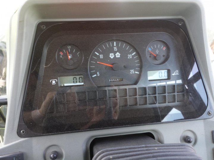

Witam,po tego tygodniowych deszczach postanowiłem dzisiaj przeparkować MF 6180 ku mojemu zdziwieniu po przkreceniu kluczyka brak rewersu(nie świeci się dioda przod-tyl) brak polbiegow (nie świeci się A,B,C lub D)brak blokady , przedniego napędu,nie wiem co może być powodem.

Po przkreceniu kluczyka świecą wszystkie natomiast po odpaleniu w liczniku nic nie świeci. Biegi akurat działaj tylko do tylu, nie ma możliwości przełączenie do przodu

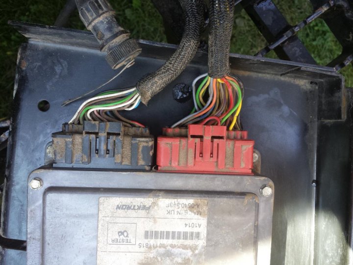

Sterownik z prawej strony kabiny sprawdzony, jest w aluminiowej obudowie wraz z uszczelką która nie ma prawa przepuścić wody, sprawdziłem - sucho.
Sprawdzę jeszcze ten bezpiecznik.
Ale to nie chodzi o to ze tam ma byc sucho tylko chodzi o to ze do tego sterownika ida rozne kable i tam gdzies woda mogla zajsc.
Mozesz zajrzec do tego bezpiecznika ale jak on bedzie dobry to napewno bedze sterownik.
Jak może tam wejść woda skoro jest to zabezpieczone kostką widoczna na zdjęciu.
W załączniku przesyłam również zdjęcie zegarów po odpaleniu

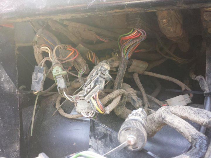

Uwierz mi moze tam woda podejsc te kable sa porozprowadziane po calym ciagniku i wystarczy ze kabelek jest przetarty i woda juz zajdzie.
U mnie byl taki sam przypadek wiec wiem cos o tym.
bezpiecznik bezpiecznikiem... sprawdź czy przewodzi bo że jest sprawny to jeszcze nic nie znasczy. U znajomego styki tak zaśniedziały że wszystko zgasło

Przetarly się dwa przewody pod kabina zasilające moduł, który przez to uległ spaleniu.
Reasumując, stare przegrzane przewody podczas pracy się przetarly, a deszcz był tylko przypadkiem ze przestał działać ciągnik.
Fajnie by było gdybyś zrobił fotkę tego miejsca narażonego na przetarcia.

Miałem bardzo podobną awarię kilka lat temu. Dwa tygodnie szukałem awarii. Również myślałem że to moduł. Dałem do sprawdzenia dla kolegi agroelektronix ale ten był ok. Okazało się że przełamał się przewód zasilający moduł który idzie od bezpiecznika pod kabinę. Przełamanie było na tyle minimalne że moduł rozłączał się na ułamek sekundy podczas jazdy i ciągnik stawał zgrzytając skrzynią. Przełamanie nie było widoczne bo izolacja wyglądał ok. U mnie przewód przełamał się przy kabinie w okolicach tłumika.
