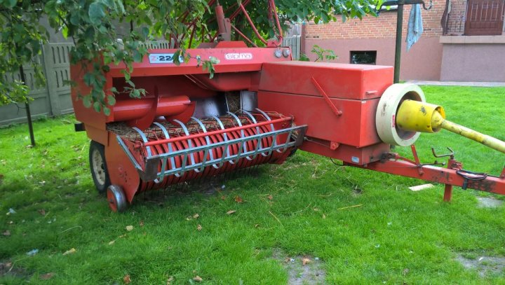

Posiadam sipmę Z224/1, pracuje ona z podajnikiem na przyczepę przez co prędkość pracy nie jest oszałamiająca, co powoduje "wypluwanie" materiału z podbieraka. Z tego co wiem Sipma jest wzorowana na prasach Deutz Fahr serii HD, które wyposażone są w "blachę", przytrzymującą materiał na podbieraku- film poniżej, nagrywane kalkulatorem:
Sprawdzi się takie rozwiązanie w rodzimej konstrukcji, czy to pic na wodę, i tak materiał z podbieraka przy wolnej jeździe będzie uciekał?
taka blacha to tylko do krótkiej słomy ew krótkiego siana, w niektórych samozbierających też są takie blachy montowane, jak za wolno jedziesz to drobny materiał ucieka,  taka już ich natura
Ok, nic tylko robić :). Znajduje się na forum osoba mająca Deutza z taką blachą? Przydałyby się wymiary, aby nie zrobić jej zbyt blisko (będą cierpieć palce podbieracza), zbyt daleko (będzie tylko ozdobą) albo pod złym kątem (zapychanie się podbieracza materiałem przed prasą). Claas też ma fajne rozwiązanie (widoczne od 1:40):
