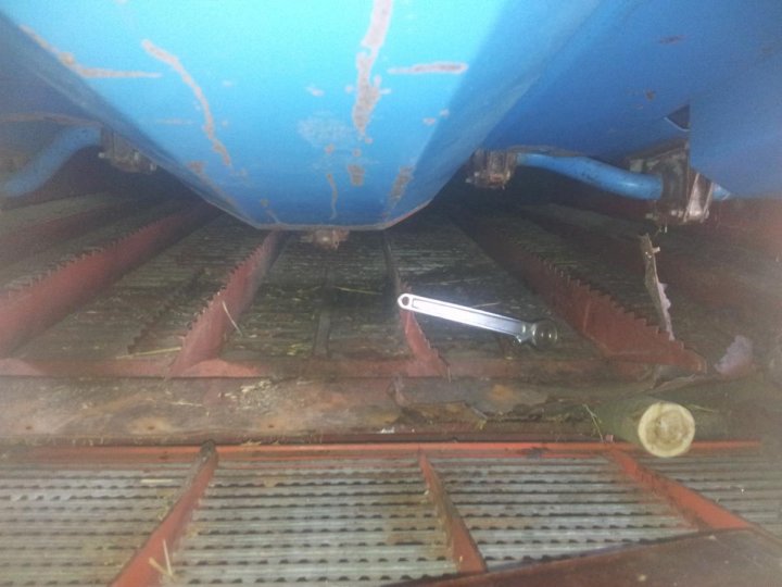

Przez Ukson
Wał napedu podsiewacza, lewa strona koło blaszane, prawa koło pasowe do wytrzasaczy.
Pytanie, jak osadzić łożysko prawe na tym wale? Według katalogu osłona 35mm (wewnatrz),ta plastikowa, dojdzie tylko do rantu gdzie 35mm przechodzi w 40mm - tak jak na zdjeciu. Jak osadze do osłony to łożysko bedzie około 1cm od rantu. Na wale widze, że jest "obtarte" tak jakby oslona chodziła za rantem po 40. Nie przyjrzałem sie wczesniej jak to tam bylo. Po starych osłonach widze, że nie ma tam takiej żeby weszla w obudowe łożyska i jeszcze na wał na tą cześć gdzie jest 40mm.
Potrzeć po katalogu to osłona do rantu z minilanym luzem, a łożysko wtedy tak, jak obudowa z tą plastikowa obudowa to wypozycjonuje.
Dodam, że piasta koła blaszanego była na równo z końcem wału, a koło pasowe po drugiej stronie osadzone głebiej tak, że wał wystawał za rant koła 2cm.
Mam wrażenie jakby wcześniej to było złożone za bardzo w prawo, to znaczy wał przesuniety za bardzo w prawo względem reszty.
