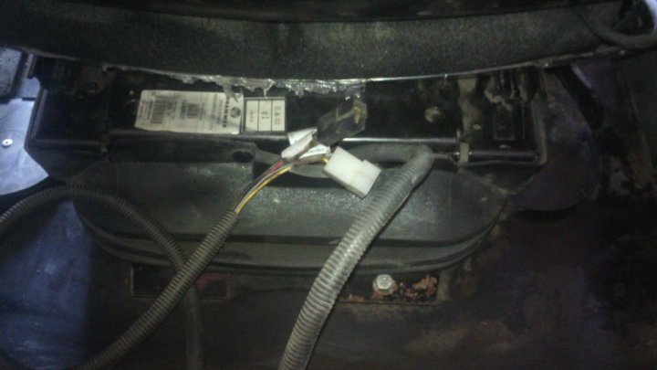

Właśnie tego nie wiem czy było podłączane bo to od handlarza , który sprowadził go z niemiec  któryś z nich zmieniał błotniki tak myślę że wtedy zostało to rozłączone .Na tych wtyczkach na jednej jest napis niemiecki który znaczy przełącznik siedzenia a na drugim zawieszenie pneumatyczne .
