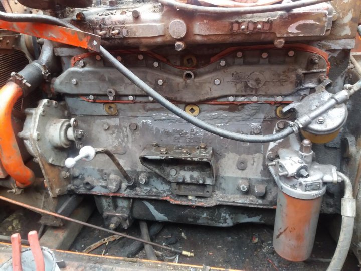

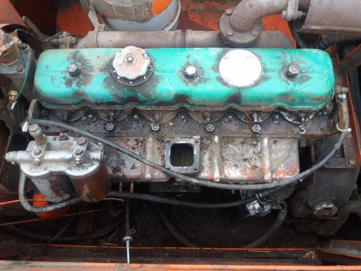

Panowie, dużo z tym roboty? Uszczelka prawdopodobnie do wymiany bo w okolicy kolektora wylotowego cieknie mi woda, więc prawdopodobnie tylko z tamąd?
godzina rozkrecania później oczyścić trzeba wszystko a głowice najlepiej dać do sprawdzenia czy nie jest czasem krzywa, jeśli tak to planowanie. a później składanie bez pośpiechu. cała filozofia

Głowica pęknięta. Szukam silnika najlepiej Warmia i mazury.
Od czego podpasuje? bez większych przeróbek?
Bo stan na bagnecie się podniósł...
Taki mam obecnie, Andoria

Krzywa nie jest na pewno
Sprawdziłeś to w jakimś zakładzie, czy masz w oczach przyrządy pomiarowe mierzące z dokładnością 0,01mm? Ja osobiście nie założyłbym tak długiej głowicy bez planowania, a tym bardziej bez sprawdzenia.
Płaszczyznę głowicy zawsze to się sprawdza a nie planuje. Sprawdzić można w każdym zakładzie zajmującym się regeneracją. Można we własnym zakresie ( wystarczająco dokładnie ) sprawdzić za pomocą liniału i szczelinomierza.
