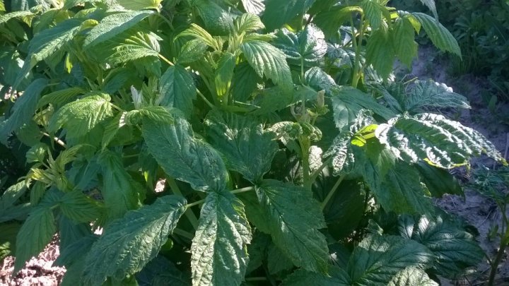

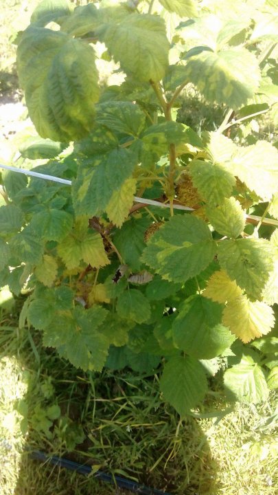

w mojej malinie glen zaczynają żółknieć liście ,na początku robią się jasno zielone plamy no a póżniej żółte czy to objawy szpeciela ,dodam że tydzień temu pryskałem ortusem ,czy wspomuc malinę odżywką i jaką ?
 Jeżeli to Gleny to pewnie przebarwiacz, aczkolwiek przydałoby się zdjęcie. Może być też mozaika lub chloroza nerwów. Niektóre choroby, żerowanie szkodników czy niewłaściwe nawożenie są podobne do siebie.

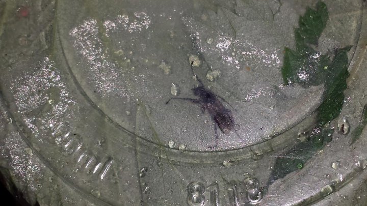

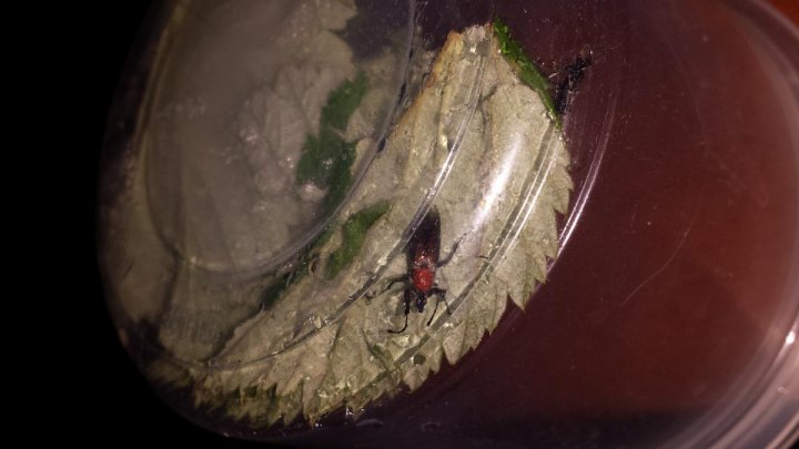

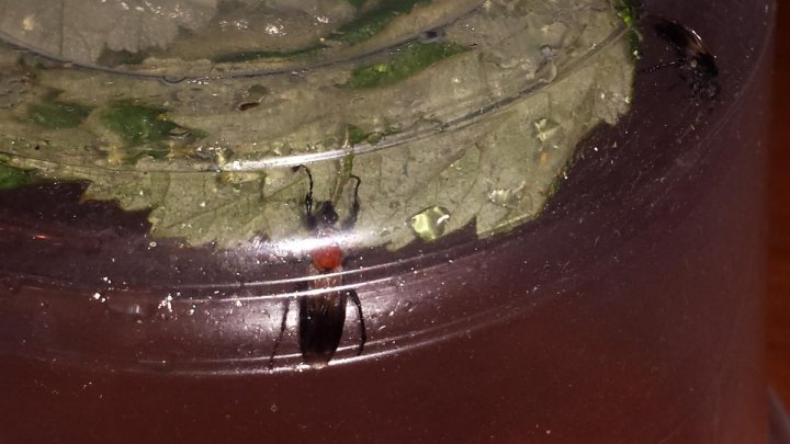

Wiecie jakie to owady? Mam ja od kilku dni na malinach.

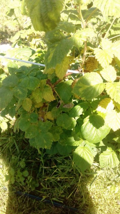

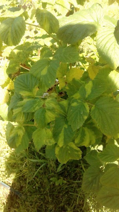

Potrafi ktoś zidentyfikować problem. Malina podlewana jednak zółknie na dolnych liściach. Dodam iż od dłuższego czasu nie padało u mnie.
To sobie odpowiedziałeś... Masz nawodnienie założone? Czy są to dolne partie liści, do których w małym stopniu docierają promienie słoneczne? Trochę u Ciebie gęsto...

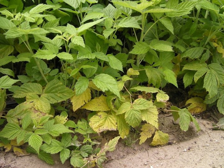

witam mam taki problem w sklepie powiedzieli ze to objawy przenaworzenia azotem
ostatni zabieg zato z kristanolem zielonym i jakimś stymylatorem  tydzień temu
myslałem że to jakiś robak bo nie było pryskane ale gosć powiedział że jak nie widać to jeszcze się wstrzymac
co powiecie ma racje w obu przypadkach ?
Ja bym obstawiał uszkodzenia mrozowe rośliny a wskazują na to zniekształcone liście.
