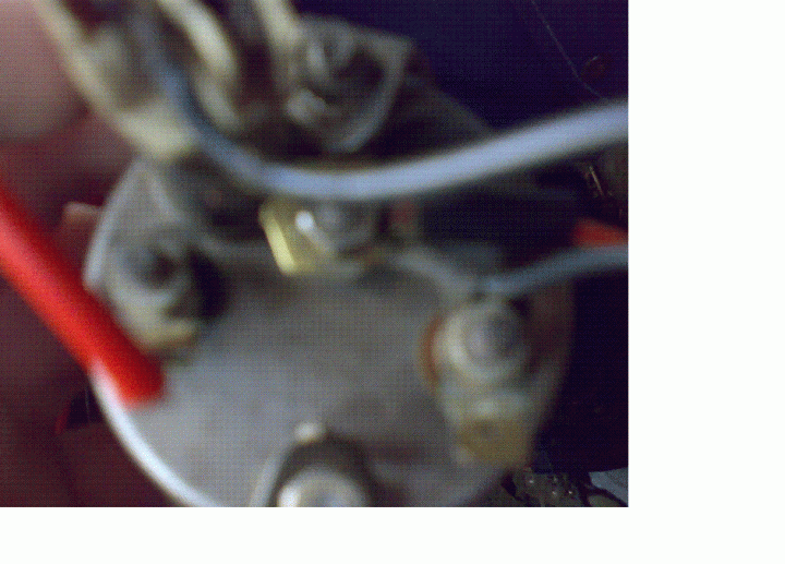

Jak podłączyć wskaźnik ilości paliwa?
W pierwszym poscie dodałem adresy do fotek tego zegara z przodu i tyłu, sa tam 3 wyjścia w tym jedno do masy, a reszta? napewno jeden do + i jeden do pływaka , ale który jest który?
ja ci radze zrobic tak ja tak robilem z licznikiem od tepmperatury wody bo zakladalemsobie do 60tki licznik od 914 znajdz sobie mase podepnij pod kturyas zlaczeka nastepnie podepnij zasilanie i do plywaka i jak nie bedie pasowala to zmienija uklad kabli to znaczy musisz szukac odpowiedzniego wyjscia tak aby pasowalo przemienija kable i znajdziesz
do pływaka powinny iść 2 kable czerwony i czarny. W pływaku są 2 styki z tego co wiem to obojętnie jak podłączysz biegunowo do pływaka, to wskaźnik powinien chodzić o ile pływak ma dobre uzwojenie... :D
Witam wszystkich forumowiczów fajnie że pokazałeś zdjęcia ale jakbys mógł to prosiłbym żebyś opisał gdzie i które kable są podłączone. U mnie wogóle nie ma podłączonego pływaka i nie mam pojęcia jak to podłączyc. :) do wskaźnika mam podłączone trzy przewody żółty, czarny i zielony z czarną kreską do którego kabelka podłączyc pływak??? proszę o pomoc
Dzięki podłączyłem wskaźnik tylko nie wiem czemu tak jakby się przycinał i nie wiem czego jest to wina. Po prostu jak przekręce kluczyk to wskazówka od wskaźnika nawet nie drgnie dopiero jak w niego stukne to pokaże prawidłowo poziom paliwa. I nie wiem czy kupić wskaźnik bo pływak wymieniłem na nowy chyba niepotrzebnie ale już trudno. Mam pytanie czy jak przekręce kluczyk to powinien pokazywać poziom paliwa czy dopiero jak odpalę ciągnik??? Pozdrawiam
U mnie to samo jest, wskazuje jak sobie chce, przekręcasz raz kluczyk pokazuje pół baku, drugi raz przekręcisz to pokaże cały bak , a niekiedy trzeba stuknąc w niego żeby wskazówka ruszyła, (ale u mnie coś się spierdol...), dlatego mam swój przyrząd ,pomocnik czyli kijek z podziałką, kiedyś w ferie jak mi się nudziło to se taki wystrugałem. :)
