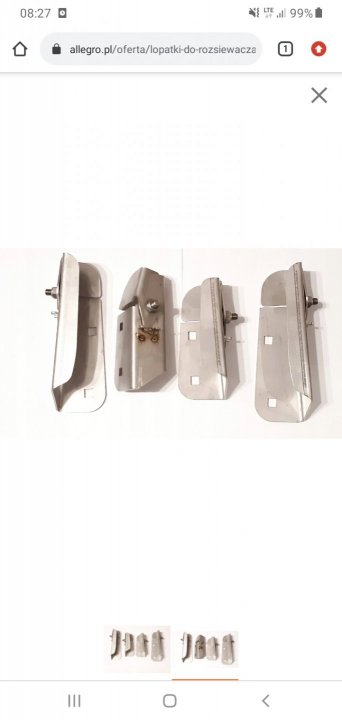

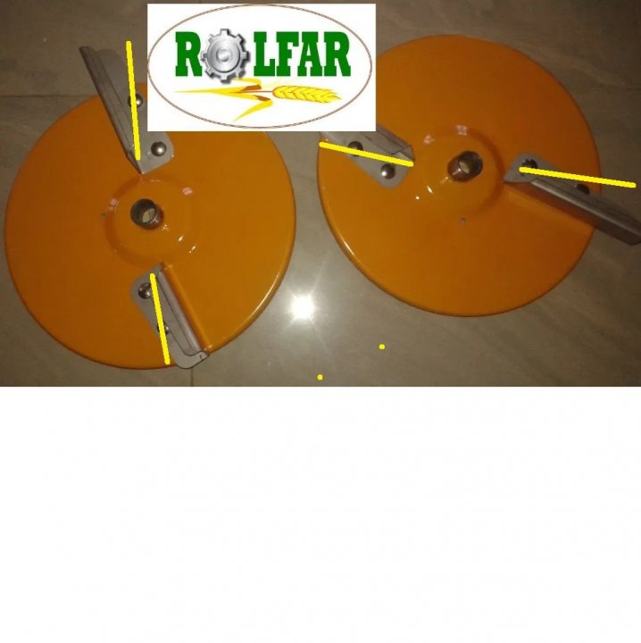

w praktyce do końca nie jest tak jak pokazuje tabela, wiem bo sieje na 15 metrów, i tak jak pisałem wcześniej, jak jest naprawde bezwietrzna pogoda to wtedy rzuci na te 15 m ale ani centymetra dalej i przy ursusie c360 ( takim sieje) obroty minimum 2000 non stop inaczej zapomnij o dosianiu :) . wyżej pisałem że sie przymierzam do wymiany jednej łopatki tej krótszej na 20 centymetrową, wtedy myśle że spokojnie rzucie na 16 -17 metrów :)

Jeśli rzuca na 15 m i jest to wysiew równomierny to po co kombinować. Według mnie łopatki mają różną długość nie bez powodu i jeśli wydłużysz tą krótszą to stracisz na równomiernośći wysiewu. Oczywiście rób jak uważasz i ewentualnie podziel się swoimi spostrzeżeniami na Forum. Według tabeli mocznika nie rzuci dalej niż na 12m...

oryginalne maja długość 13 i 17 cm czyli jak założe zamiast 13 cm- 20 cm to wg mnie bedzie dobrze, zreszta zobaczymy. a u mnie na zbożu widać niedosiania strasznie, wiec chce cos wykombinować aby chociaż metr dalej rzucić. a nie chwaląc sie rozsiewacz mam w bardzo dobrym stanie, w oryginale z hydruliką i światłami wiec żal mi go sprzedawać ;)

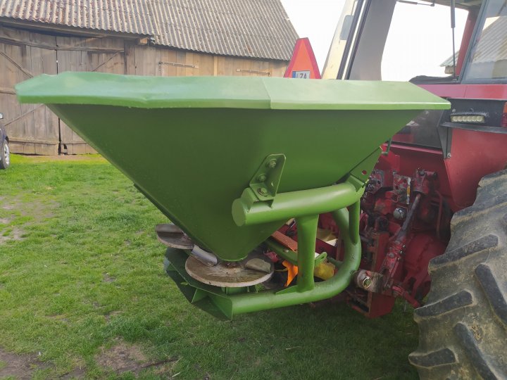

      Potrzebuje katalog czesci i jakas tabele wysiewu badz instrukcje obsługi tego rozsieawacza. rozsiewacz jest na tasmie łańcuchowej. zdjecie pogladowe abyj ak wyglada
