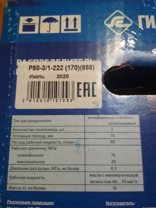

Pany nadal mam problem z chydrauliką i nie wiem jak i gdzie szukać przyczyny na jego rozwiązanie.
Otóż założyłem nowy rozdzielacz hydrauliczny hydrosiła 80 3/1 222 wraz z nową pompą NSZ 32. W układzie jest olej silnikowy tedex 20w50.  Po uruchomieniu  silnik jak ciszej chodził, więc po chwili próba .Jeden ruch dźwignią i nie mial wyrwało cylinder, który to i tak się zgiął na samej górze zapierając się o ramię podnośnika ( Dlaczego??) I tu znowu rozczarowanie, bo ciągnik nie ma siły podnieść bala słomy, a po chwili cała pompa wraz z górną rurą cała gorąca.  Co jest przyczyną grzania i dlaczego nie ma siły podnieść? Siłownik 75x200
Dodam że na starej pompie ciśnienie ledwo dobijało do 50 bar i też nie miał siły podnosić. Teraz nie mierzone.
to jest rozdzielacz do regulacji siłowej pod siedzeniem ? Na zdjęciu wszystkiego nie widać, a te z rozdzielaczem pod siedzeniem potrzebują dodatkowego przelewu, jak nie ma tego drugiego rozdzielacza, inaczej się grzeją i pompa się grzeje
Niby ma to być ten, a gdzie masz wpięte zasilanie ??
Przewód z pompy powinien wchodzić w miejsce, które ty masz zaślepione
Już chyba widzę, z boku jest też wejście, nie zamieniłeś przewodów ??
