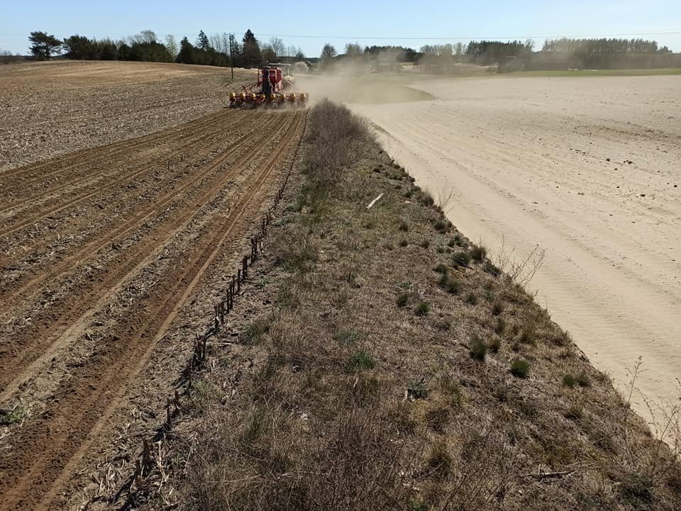

5 godzin temu, ThePerkins napisał:
A tutaj co robić  😜 &key=4ddd69c9f7bf45ccd6f227bb8d175ae1005&key=4ddd69c9f7bf45ccd6f227bb8d175ae1005&key=4ddd69c9f7bf45ccd6f227bb8d175ae1005
Podczas wiatru okulary założyć, mam też takie ziemie i sieje nawozy przed samym siewem i wschody są dobre. Wczesną wiosną jak da się wjechać w pole włóka i leży do tydzień przed siewem, wtedy gnojowica i nawozy agregat i siew
The Perkins to kiepsko robisz bo albo chcesz zbierać żyto albo mieć kukurydze na takiej ziemi to i to nie da rady, żyto wyciąga całą wodę później talerzowka gleba wysycha i jeszcze obornik ciągnie wodę i jak ma kukurydza urosnąć raz na 5 lat to się uda.
Ta, w tamtym roku połowę zasiałem normalnie, połowę po życie. Bez porównania lepsza po życie, równe wschody, ładna kolba. Po siewie w kwietniu 1/4 nie zeszła, pole tak było zasypane piaskiem, że nie widać gdzie rządki były. Też trzeba wziąć pod uwagę to , że ostatnie wiosny były mega suche a dopiero maj cośkolwiek popadało. Zobaczę jak wyjdzie w tym roku.  Tak to wyglądało tej wiosny ...
Edytowane przez ThePerkins
Mogło tak być w tamtym dziwnym roku ale gdybyś miał mulcz z gorczycy zostawiony do siewu to burzy piaskowej byś nie miał a po życie się udało to tylko korzystny zbieg okoliczności a na tym co roku polegać nie można.
