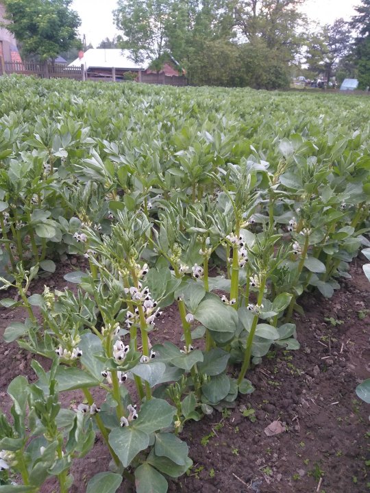

Witam, na początek zaznaczę że jest to mój pierwszy bób. Mam do Was pytanie, od paru tygodni zaczęło coś się z nim dziać. Nie występuje to na całym polu, tylko miejscami. Pryskany był miesiąc temu pencozeb 80wp i 2 tygodnie temu itp top 500sc (tak mi doradzono w sklepie) i dalej bez zmian. Co jest przyczyną więdnięcia? Z góry dziękuję za pomoc.

chodzi Ci o te poskręcane  liście na wierzchołkach ?

tu nic nie umiera, umieranie to byś dopiero zobaczył po niedokładnie umytym opryskwaczu po stosowaniu wcześniej MCPA gdzie bób poskręcany i wyłożony a rumian w nim stoi prosto 😄
to co ci zaproponowali w sklepie to nie ma nic wspólnego ze skręcaniem liści wierzchołków. mankozeb, tiofanat metylowy to są substancje na mączniaka, askochytozę, czekoladową plamistość bobu. zastosowanie tiofanatu pomaga ale jak kwitnie.
takie skręcenia występują z niedoborów i herbicydów w większych ilościach takich jak pendimentalina. to przemija ale możech dać zrównoważony nawóz dolistny z micro

Ja tam bym nie ryzykował. to jest podobnie jak polecisz mocznikiem jak kwitnie wtedy też mniej wiąże.
basagram potrafi liście przypalić to co dopiero delikatny kwiat
